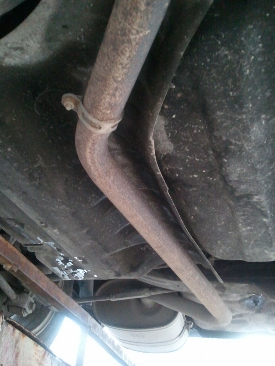

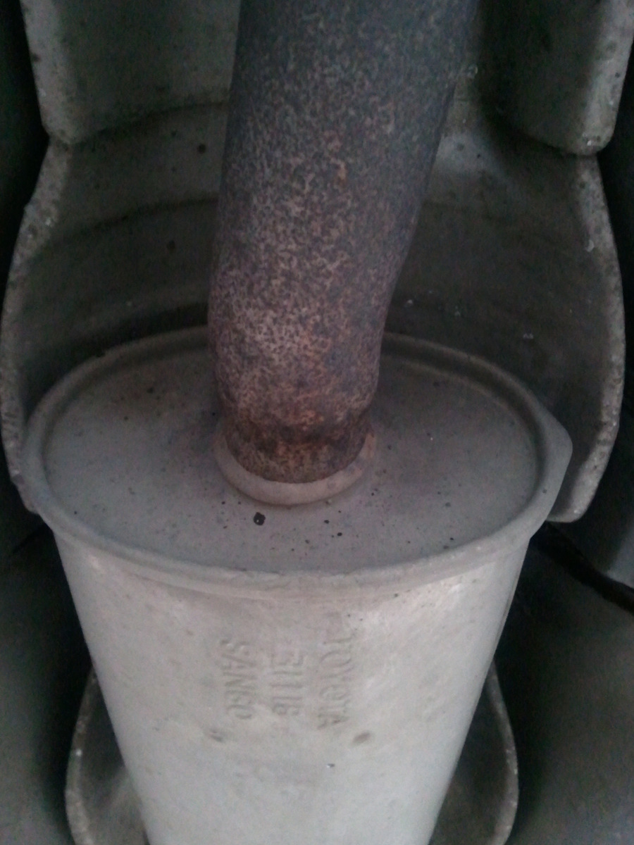

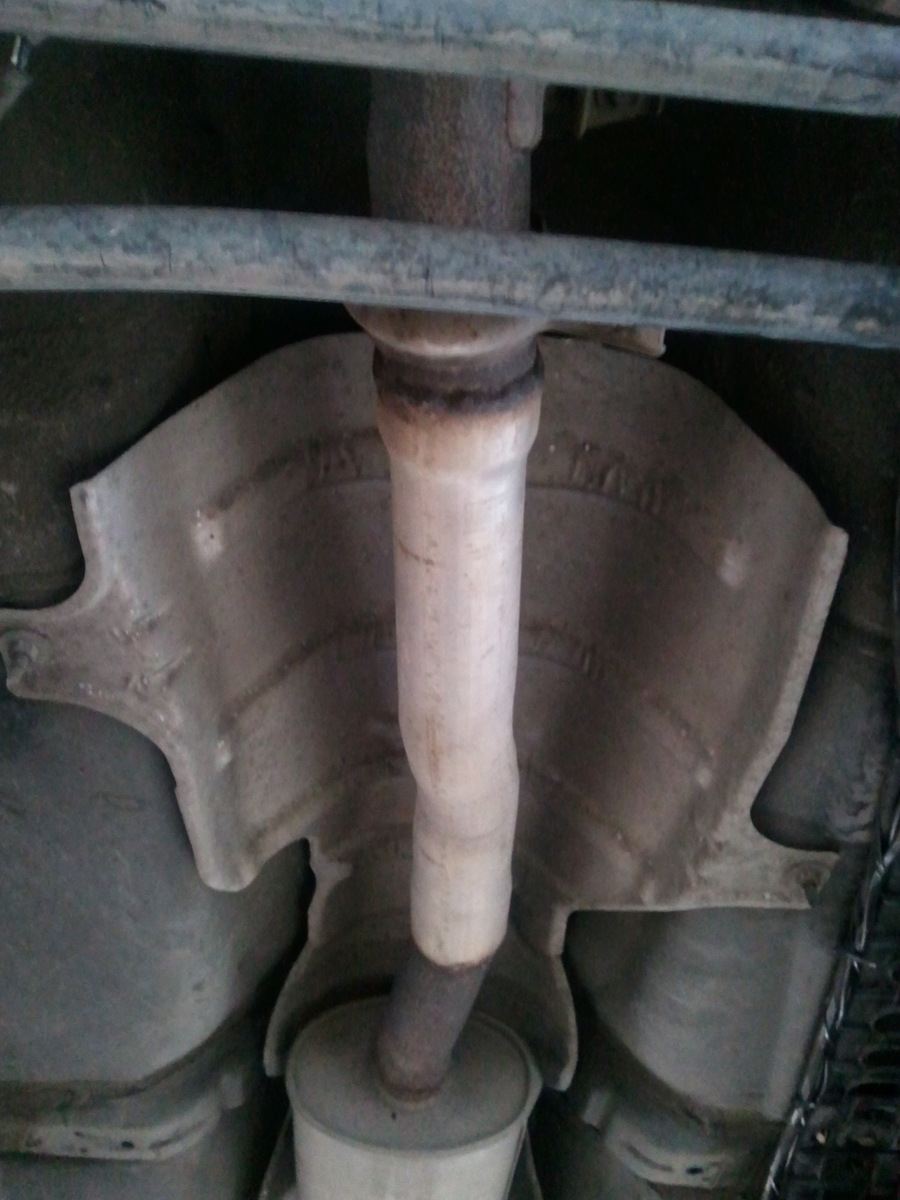

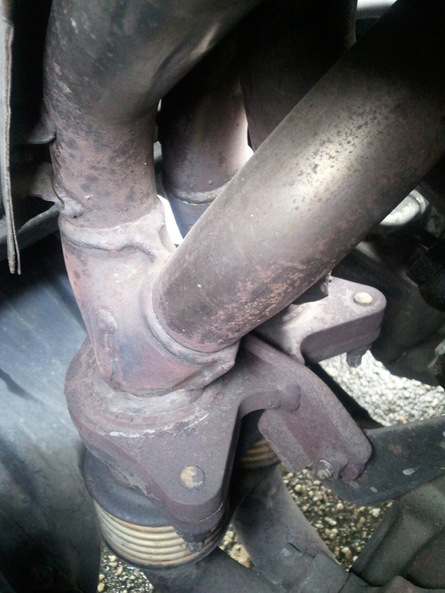

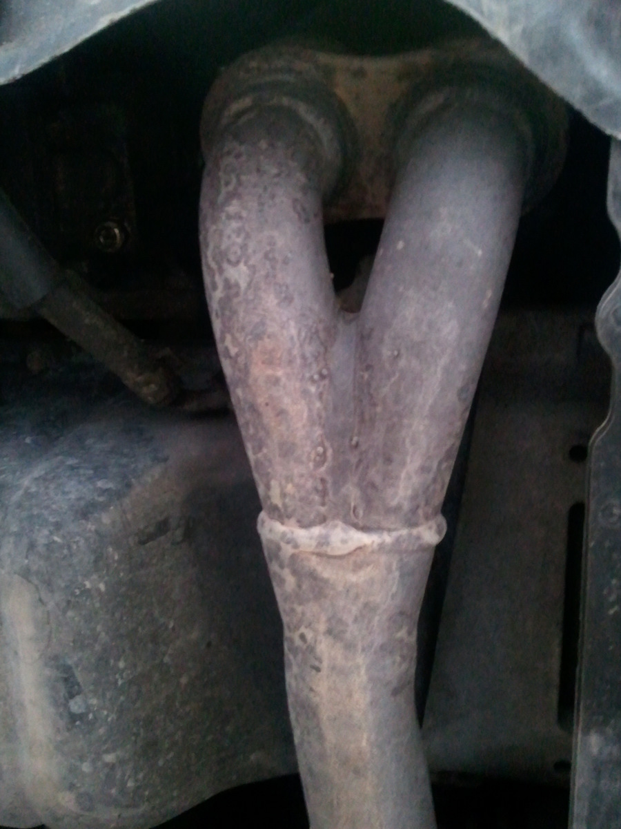

Катализатора е махнат преди да я купя колата. Беше с права тръба на негово място, но на криво заварена и при високи обороти се появяваше силна вибрация в цялото купе. Отидох на "майстор", който според мен си остави ръцете. Завари ми нова тръба където е бил катализатора, но я разшири в двата края и напъха другите тръби в нея. След като се качих да я карам, колата вече не беше така директна. А в тоя филм с колекторите се вкарвам, защото четох на доста места, че смениш ли генерацията ефект не очаквай, ако не пипнеш колекторите и филтъра. Мисля да мина и на спортен филтър и без това сменям въздушни филтри на по 4-5000 км. До сега не съм се занимавал с пипане по задвижването на колите ми, а само с външния им вид, за това не бях сигурен за структурата на колектора ми и съм писал тая тема и в toyotaowners и тук барем науча възможно повече неща. На пръв поглед тръбите на колектора минават от 4 в 2 преди меката връзка, а след нея в една. Да поясня, не съм тръгнал да правя грандиозни тунинг проекти, а търся най-добрия вариант "цена-резултат" за да ми носи наслада шофирането.
- генерацията завършва с грозен 90 градусов ъгъл
- 20120401_085215.jpg (288.36 KiB) Преглеждано 3416 пъти
- тук тръбата преди средното гърне се свива

- тръбата на мястото на катализатора

- колектор-генерация

- колектор
