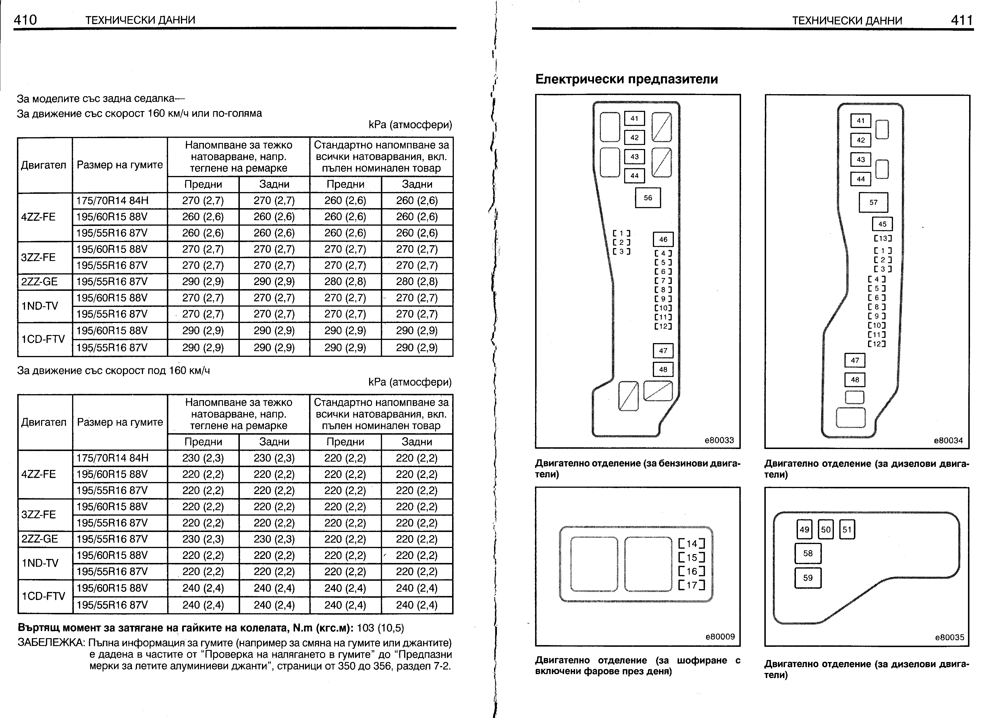

t k d4d написа:На корола комби д4д в джапката пише до 160км. с2,7 а над 160 с 2,4 атмосвери, не е ли много?
Нещо грешиш! Пише: до 160 км/ч 2,4 Атм, над 160 км/ч 2,6 Атм. :thumbsup:

zi_zi_top написа:
не греша
