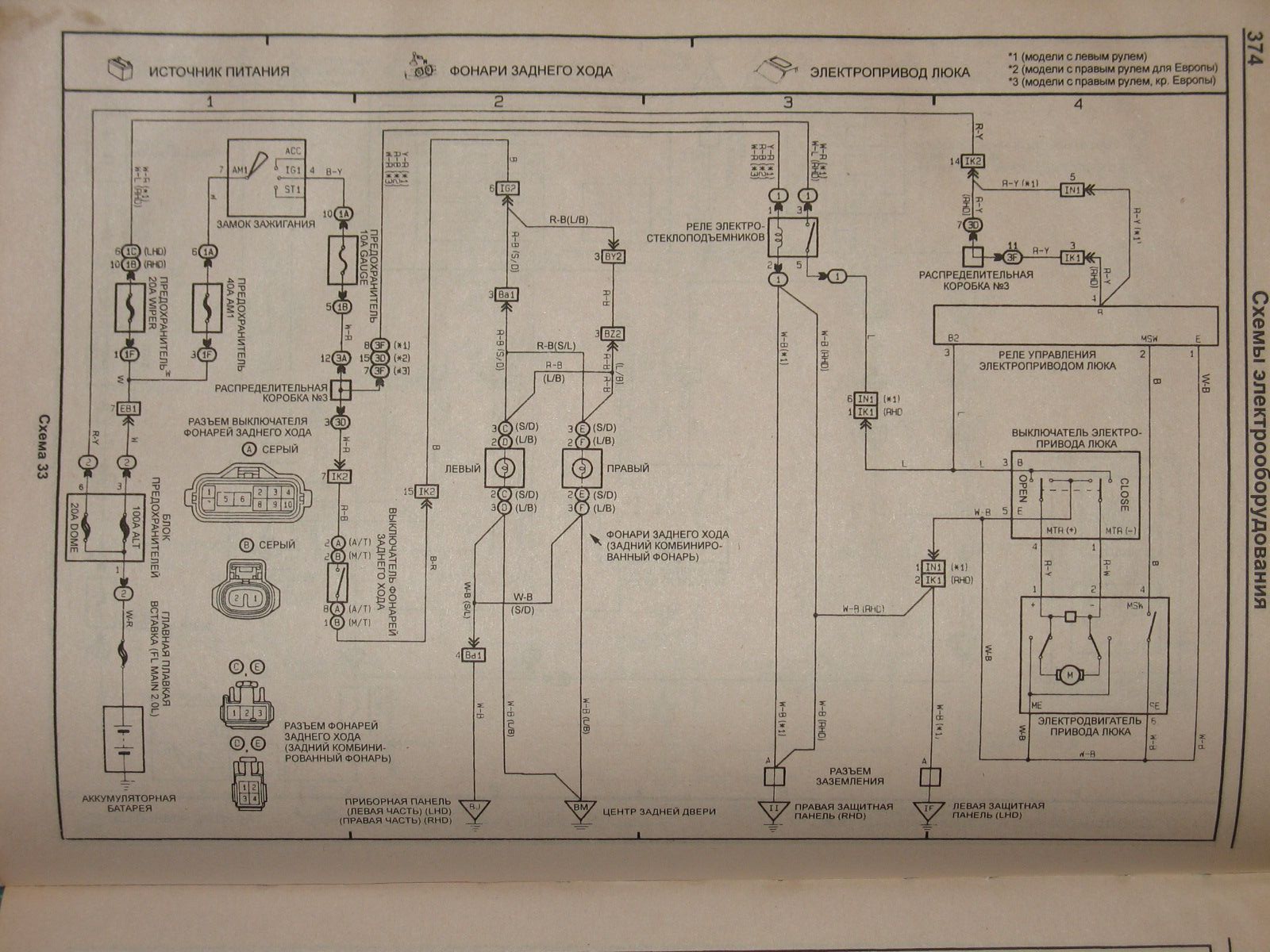

Ето ги фонарите за заден ход, тоя предпазител 10А GAUGE проверяван ли е, а също така и машинката за задния ход, май се намира на ск. кутия отгоре.

slowtraveler написа:На карината ключето за задна скорост не подава ли маса към крушката, а не да прекъсва плюса?
Подава + , преди известно време си монтирах парктроник.

max-2 е прав - на схемата ясно се вижда :thumbsup:
