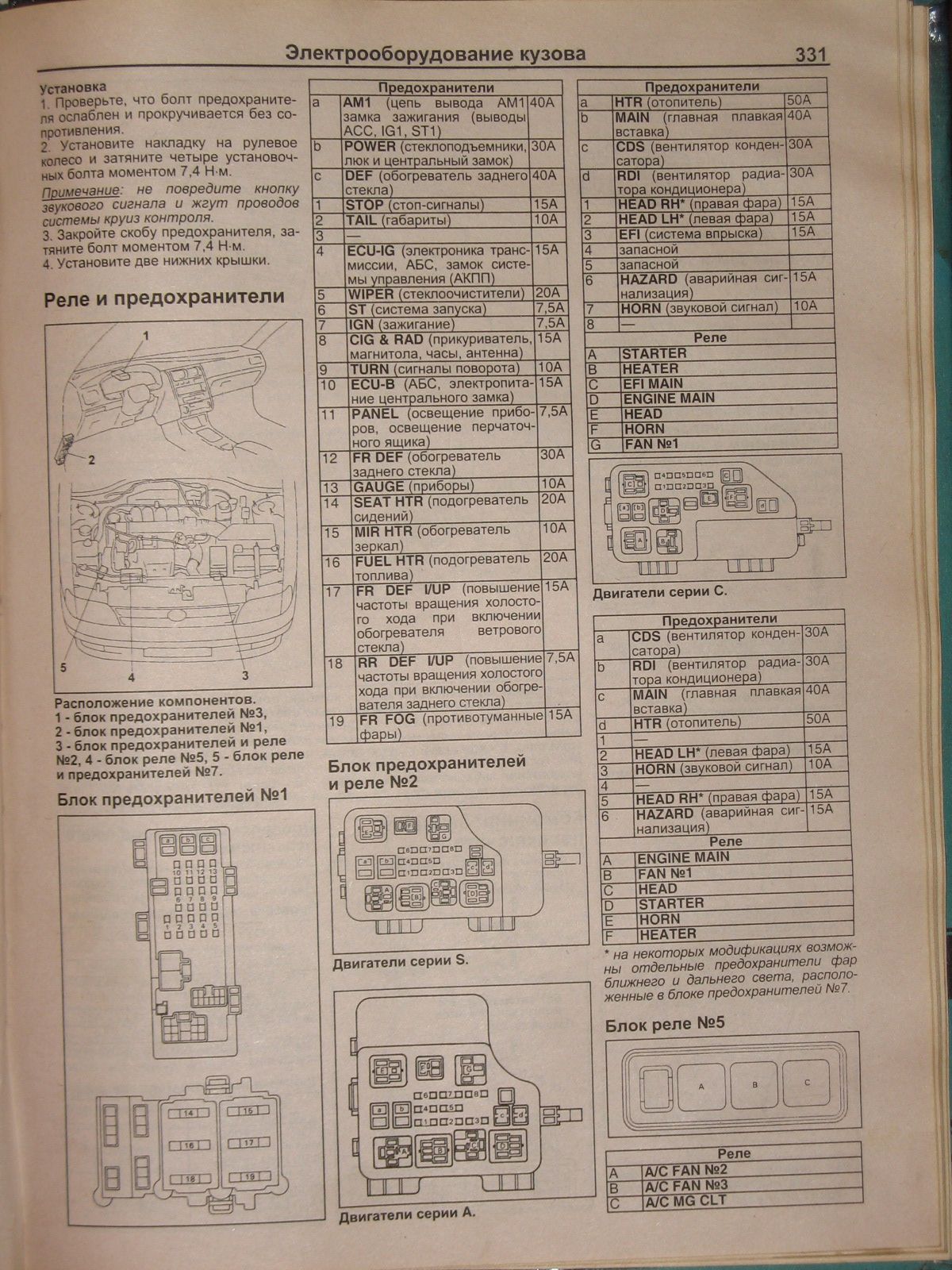

Вчера забелязах, че нямам задни светлини, и двете едновременно, което ме навежда на мисълта, че може би някой бушон е изгорял, а може и да греша. Може ли някой да ми даде съвет какво да проверя, евентуално къде се намира кутията с бушоните за задните светлини, че не искам да пипам където не трябва.
Или евентуално, ако смятате, че проблемът е другаде?

Ето ти схема на бишоните...
Обърни внимание на бишон TAIL

PESHO OT MARS написа:Ето ти схема на бишоните...
Благодаря за схемата, ще погледна и ще пиша дали има резултат :thumbsup:

TAIL-опашка или по-просто задни.
Не че е невъзможно да горнат и двете крушки но специално при тази Каринка задните са на един бишон, а предните мисля са си към фаровете.

Задни светлини са си задни светлини, тоест като включа на задна скорост белите светлини. Иначе правя разлика между габарити, стопове и т.н. :) Още не съм ходил до колата, че мн работа има тия дни, но се надявам да мина с тоя бушон, че ми изглежда по-лесно. А иначе ако е от крушките, възможно ли е и двете едновременно да са изгорели?
Поздрави!
П.С. Така като гледам на схемата, кутията с бушона TAIL е близо до педала на съединителя, правилно ли съм разбрал?

При корола (може би не на всички модификации) на бушна TAIL са габаритите. Задните светлини за на бушона ECU-IG. На този предпазител са много други системи. Остават и двете крушки или ключето.
http://toyota-corolla.ru/rm04f1ru/ewd/index.html
http://toyota-corolla.ru/rm04f1ru/ewd/e ... le/BE.html#
