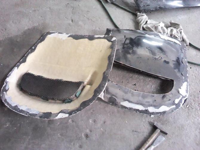

Накрая излезе това :)
zapetaysun
Мнения: 32
Регистриран на: 06 Фев 2010 13:35
Местоположение: varna
Мнение от zapetaysun » 02 Май 2011 17:44

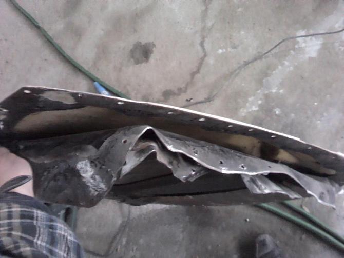

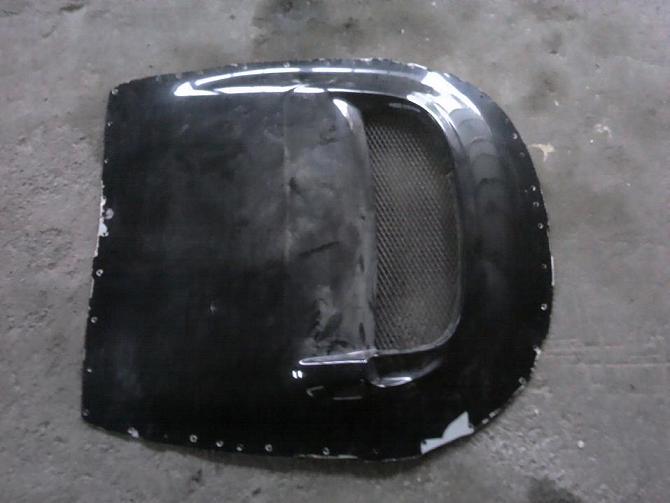

Така.Общо взето след като махнах силикона от долу остава само да сложа дифузьора на здравия капак.Понеже няма да го правя на момента,ако някой се е захващал с нещо подобно,или просто може да даде някоя свежа идея за начинанието,ще бъда много благодарен! rolleyes.gif

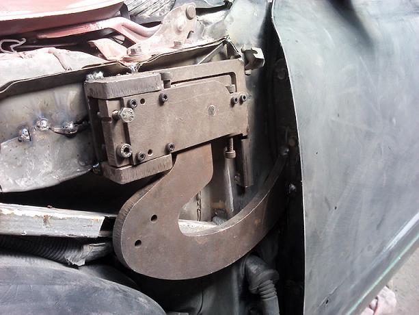

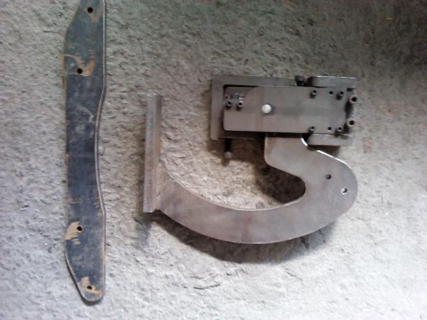

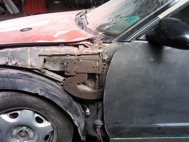

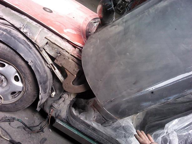

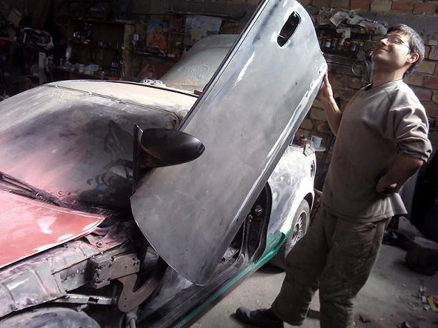

Така.Дългоочакваният момент за захващане с вратите настъпи.Ще опитам да обясня всичко по-подробно,в случай,че някой се зариби по идеята :)
Първо големия зор бяха пантите.След няколко месеца търсене,сърфиране,тичане по стругари,сравняване на цени,реших да си купя направо готови,които разбира се не са оригинални,просто са направени като точни копия на оригинала.Намерих ги пантите.Това което ме чакаше в гаража,малко надмина очакванията ми от към изненади.Първата такава се оказаха гредите под калника на колата,за които трябва да се заварят пантите.Не бяха плоски,а някак си странно овални и трябваше с флекс,чук и СО2 да се направят нещо като легла за пантите.След като стана това,сложихме пантата,с о6те няколко профила,като разпънки,които да дърйат по-здраво не само пантата,но и гредата,за която е захваната.До колкото видях-стана здравичко.Понеже за 1-ви път правим такова нещо,най-вероятно ще излезе че има и друг,може би по-добър вариант,но следвайки логиката и някакви си технически умения,стигнахме до тези решения.Следващата стъпка беше да хванем пантата за вратата.Понеже не исках да я заваряваме за самата врата,а и ми се стори твърде възможно по-нататък вратата да се усуква,поради малкото място за което би била хваната пантата,си поръчах да ми изрежат от 8мм ламарина едни шаблони на вратата от страни,които да хвана с болтовете на мястото на старите панти,и за които да заваря пантата.Слава богу-получи се.Сега не се държи само горе,на малка площ,а на 4-те подсилени то4ки на вратата :) Самата заварка към вратата я направихме разбира се на плътно затворена врата,за да успеем после да я напаснем добре,да мойе да се затваря без проблеми.И това се получи.След като напаснахме всичко от регулиращите болтчета по пантите заварихме плътно цялата панта.Последва обаче следващата изненада-пантата опира в калника от вътре,понеже все пак първо се отваря леко в страни.Пробвахме да намалим хода и в страни,но или опира в калника,или се отваря прекалено малко и тапета на вратата заминава...Решението на този проблем явно ше са едни декоративни(на пръв поглед само) раздувки на калниците,до толкова,до колкото да може пантата да не се ограничава съвсем до минимум.Последното което трябва да направя,което не е никак маловажно,е да намеря,избера и да монтираме амортисьорите на вратите.За жалост нямам идея колко дълги,с какво налягане,за това ще разчитам или на око и интуиция,или на няколко неуспешни опита,докато уцеля което ми трябва.Ако някои може да помогне-да каже :)
За сега май толкова,ако се сетя друго-ще споделя :)

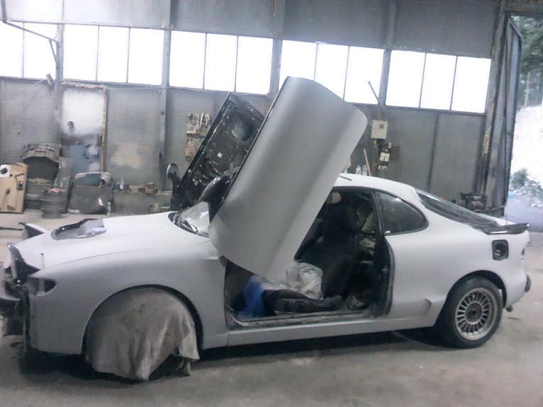

Мнение от zapetaysun » 04 Юли 2011 09:52
Koшницата е готова :) Скоро ще кача и малко снимки,а който му е интересно да я види на живо-на варненската среща в четвъртък :)

Мнение от zapetaysun » 16 Юли 2011 18:51
Ето една импровизирана снимка-който го е еня да добие малко представа :)
