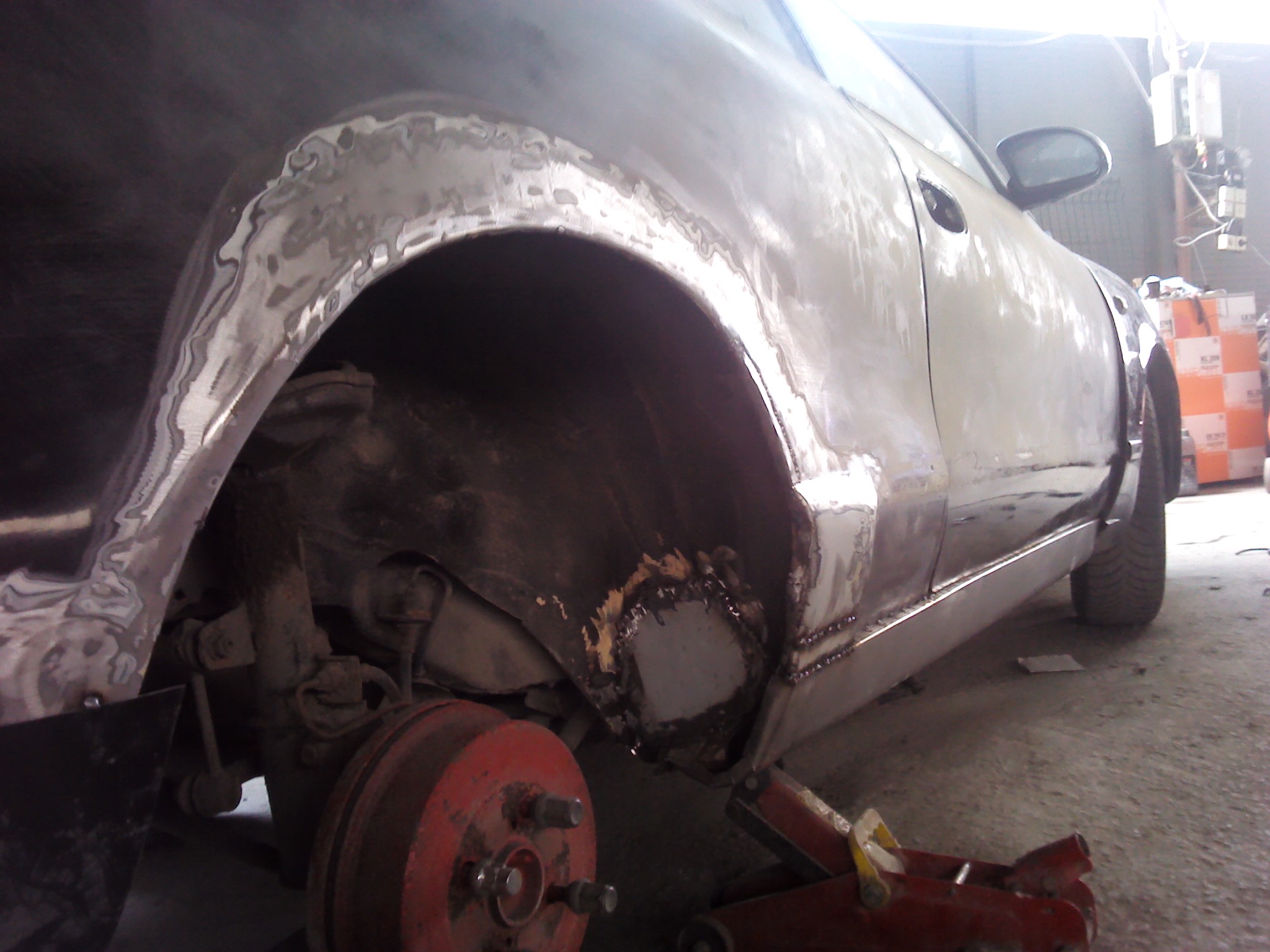

Борбата с изгнилите вежди и малка промяна на формата на не по-малко изгнилите прагове

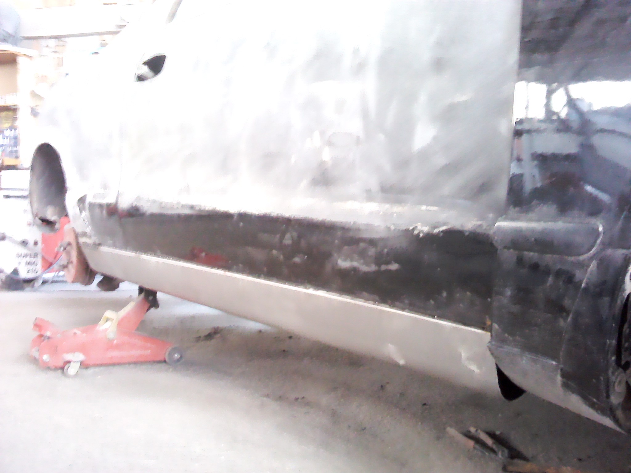

Мнение от zapetaysun » 22 Апр 2011 09:56
Така изглежда от другата страна в момента-без нов праг.

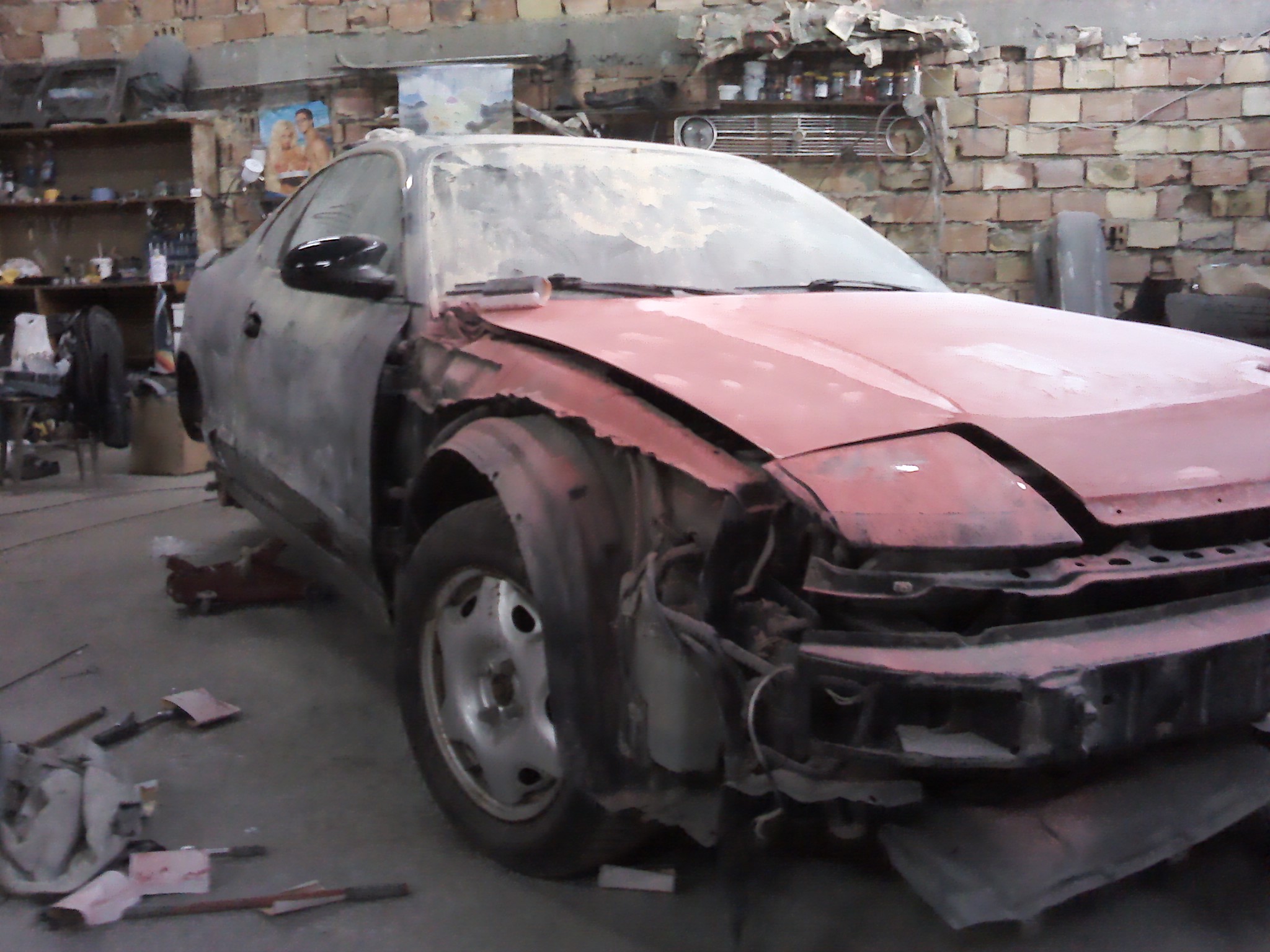

Мнение от zapetaysun » 22 Апр 2011 09:57
Стария ми,нагънат капак

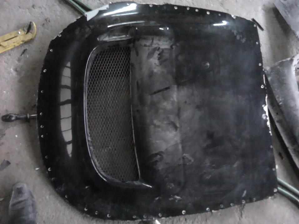

Мнение от zapetaysun » 22 Апр 2011 09:59
с "нов" капак...

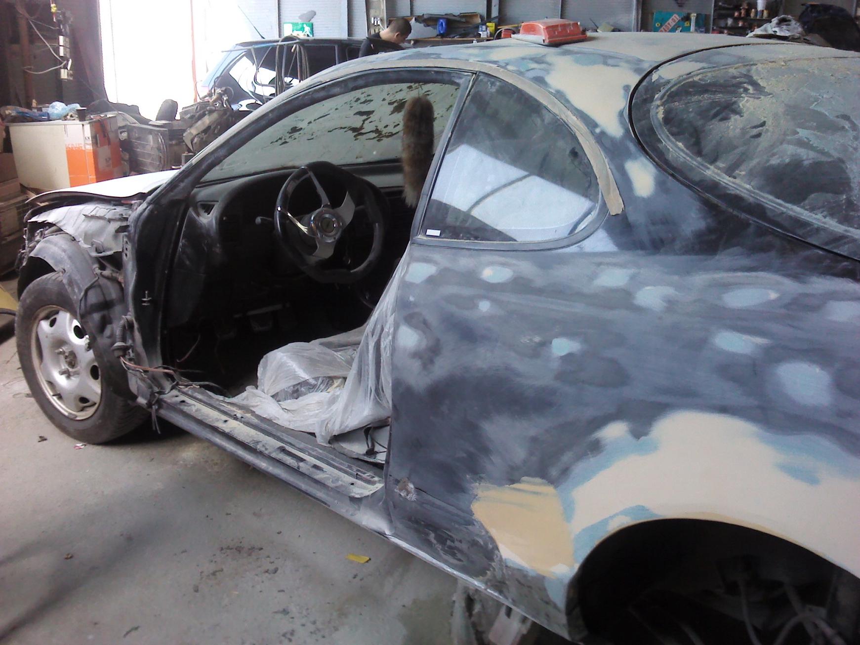

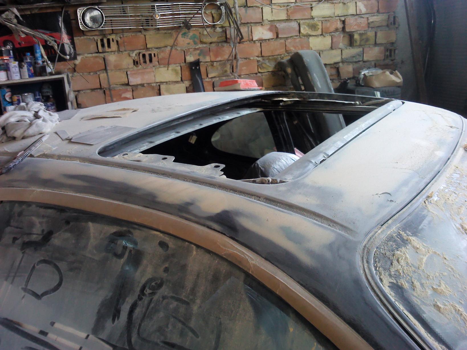

Мнение от zapetaysun » 22 Апр 2011 10:03
и таванчето,вече без градушка

И така,в процеса на подготовка се сблъсках с някои нормални проблеми,като обилното количество ръжда.Наложи се смело рязане и заваряване на нови ламарини почти по цялата задница.Понеже и праговете са в окаяно състояние,така и така трябва да ги правя реших малко да ги попроменя-с цел да излязат леко по-в страни,без да слизат реално по-надолу,заради това си ги направих от тенекийка.Също така раздувам леко самата вежда над праговете,с нещо като въздуховод,надяван се някой да сподели мнение и впечатление за това.Най-голям зор е предния капак обаче.Милия се беше изметнал,барабар с пантите след един удар и сега направо си взех друг.Новия си беше перфектен от към форма и липса на ръжда и кит,обаче някой си е играл да го боядисва с някаква странна боя,която си пада на люспи и е отврат за шкурене.И понеже сега капака не пасва на купето,ще се наложи да издърпаме цялата очиларка на дясно,за да се изправи след удара.След което искам да си сложа дифузьора от стария капак на новия,което също си крие някои изненади.За сега е това,скоро ще напасваме и Ламбо вратите-и от там ще има снимки :)

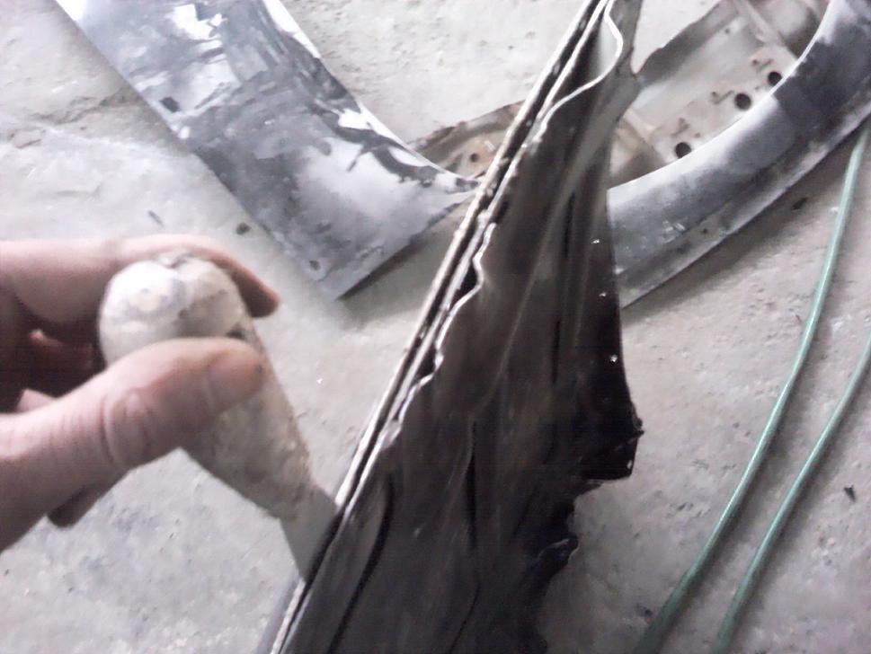

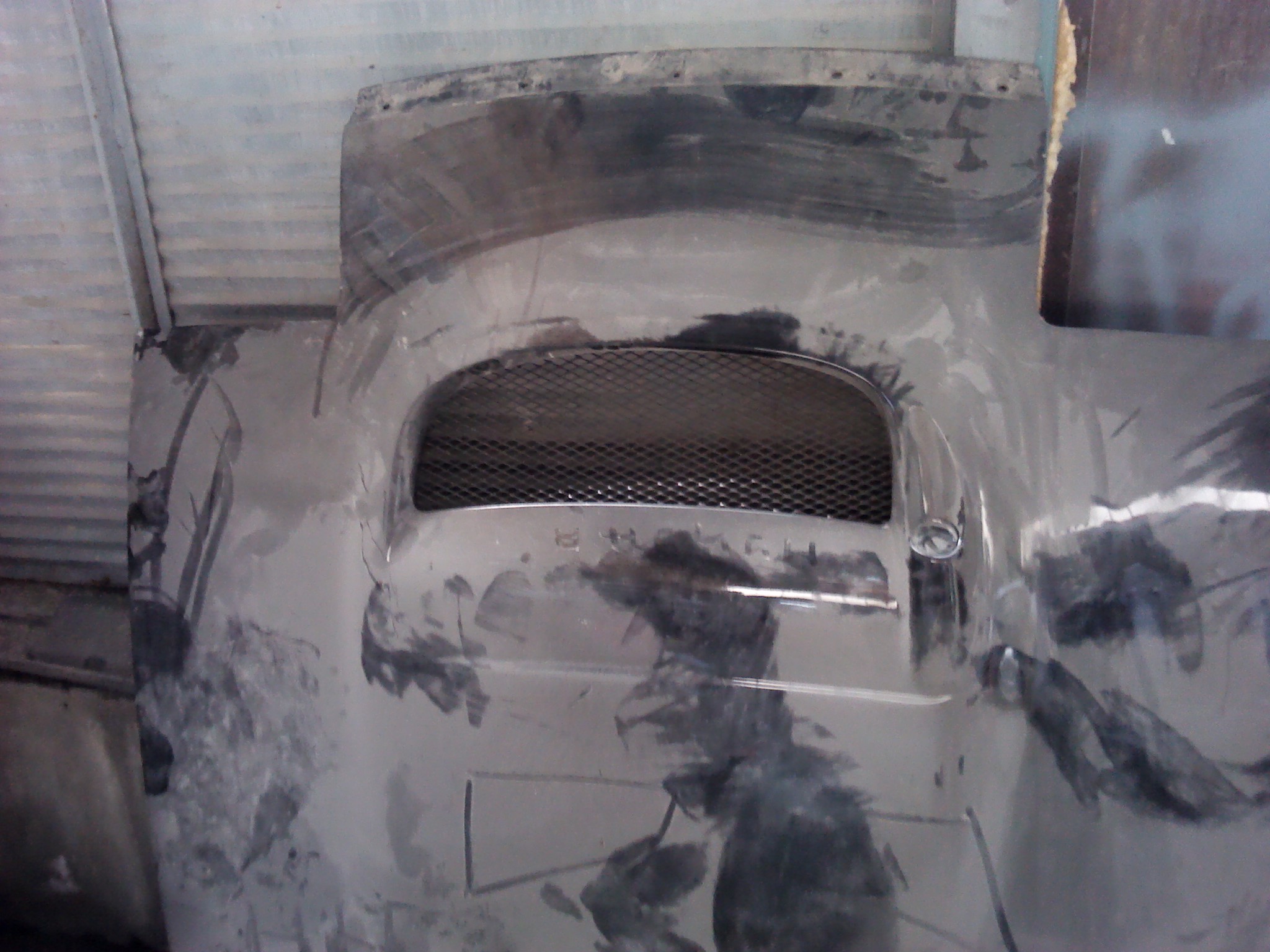

Мнение от zapetaysun » 02 Май 2011 17:36
Свалянето на дифузьора от стария капак на пръв поглед изглеждаше лесна работа.В последствие разбрах в какъв ужас съм се вкарал.Но след известно време размисли,напъни и малко накълцани ръце успях :)
