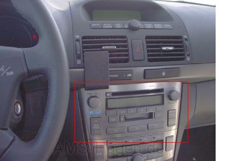

здравейте колеги,
някой сблъсквал ли се е със задачката да сложи навигация на авенсис 2 на мястото на радиото с дека и СД-то ?
авенсис 2 навигация
авенсис 2 навигация
- untitled.JPG (18.43 KiB) Преглеждано 4302 пъти

Много съм мислил.
Имаш 3 основни въпроса:
1.Колко пари даваш и какво искаш да сложиш - предлагам нещо такова - http://www.kenwood.eu/products/car/navi ... avigation/.
2.Пластмасата за отвън, за да покрие 2-дин слота - вече се намира и в БГ даже и някъде в и-нет гледах.Наричат ги адаптори.Виж в Ines Auto - и да нямат би трябвало да поръчат.
http://www.caraudiodirect.co.uk/toyota- ... g-kit.html
http://www.inesauto.com/catalogue.php?cid=1501
3.Дистанционно на волана имаш ли?Ако да трябва ти преходник,но и той се поръчва.
Хубавото на Авенсиса е , че разхода на гориво и др. дреболии са горе,а не на headunit-а/това което е плеъра/,т.е. няма да загубиш разход на гориво и обхват и няколко др. екстри.
Само не вземай китайски боклук!
Така, че дерзай.
Успех!

'Китайските' GPS са много по-функционални от оригиналните...
Особено за нашия район оригиналните Тойота навигации са пълен боклук...
Китайците са отворена система, дето можеш да им инсталираш каквото си искаш и да им сложиш каквато си искаш карта.
Но качеството им е кофти.
Звука също е зле (поне на тези, които съм слушал)...
Затова за себе си избрах отделен китайски GPS.....

Сега да ви обясна огромнат разлика м/у GPS ите от къде идва.
Марки като Гармин ,Асус , Мио , HP и др. сравнени с някои китайски като Шинхуа , Минххуа и т.н е дисплея
Като си го закачиш на стъклото и съвсем малко като ти блесне слънцето АБСОЛЮТНО НИЩО не се вижда - китайски
Аз ползвам Мио и колкото и силно да блести слънцето абсолютно всичко се вижда на екрана.
По отношение на софтуера гармин работят с някакъв вид линукс и друго освен на гармин нищо не може да се сложи
Асус , MIO и HP повечето им модели работят с Windows mobile CE който е орязан Windows mobile
Но итези марки имат и устройства с Windows mobile и на тях може да им слагаш абсолютно всякакви програмки за навигация както Garmin и I-go и Navigon и други . И само си избиташ коя програмка да стартираш и тя почва да те навигира
За мен най хубава е I-GO много елементарна за работа, карти се упдейтват много лесно, и заема много голяма част от пътищата на България
