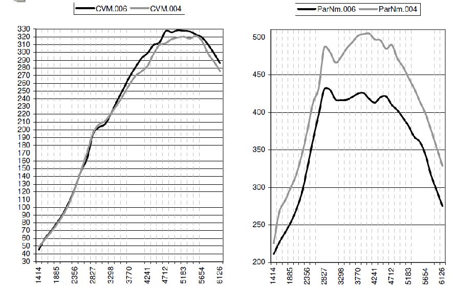

malko razvitie
hodih da q premerqt
rezultatyt e:
288whp/5100
426nm/3900
imam nqkoi neqsnosti:
ima dosta razlika vyv vyrtq6tiq moment
po princip go iz4islqvat posle, no otkyde idvat po4ti 100mn razlika ne mi e qsno...
tova na grafikata e motor hp
preobrazuva go po sl na4in: engine hp = whp x 1.1 + 5hp za triene m/u valovete i gumite.... eto i logovete na AFR
run 4
run 6
hodih da q premerqt
rezultatyt e:
288whp/5100
426nm/3900
run 4
run 6

Interesna grafika.
Cifrite sa ti acki podobni na moite kato q vyrtqh sys 60trima vyv SP predi 3-4 godini. Ne vqrvam da imas nad 450NM na kolelata sys toz naduv ,osven ako ne pravis qko overboost na nisktie oboroti. Ako sis 550-kite bi trebelo da mozes da izkaras pone 50 konq ot gore ,nisyk mi se struva naduva ti okolo 0.5PSI?
Razlikta vyv NM-tata mezdu dvata runa ot kyde idva - samo ot tova che si bil malko po-bogat ili?

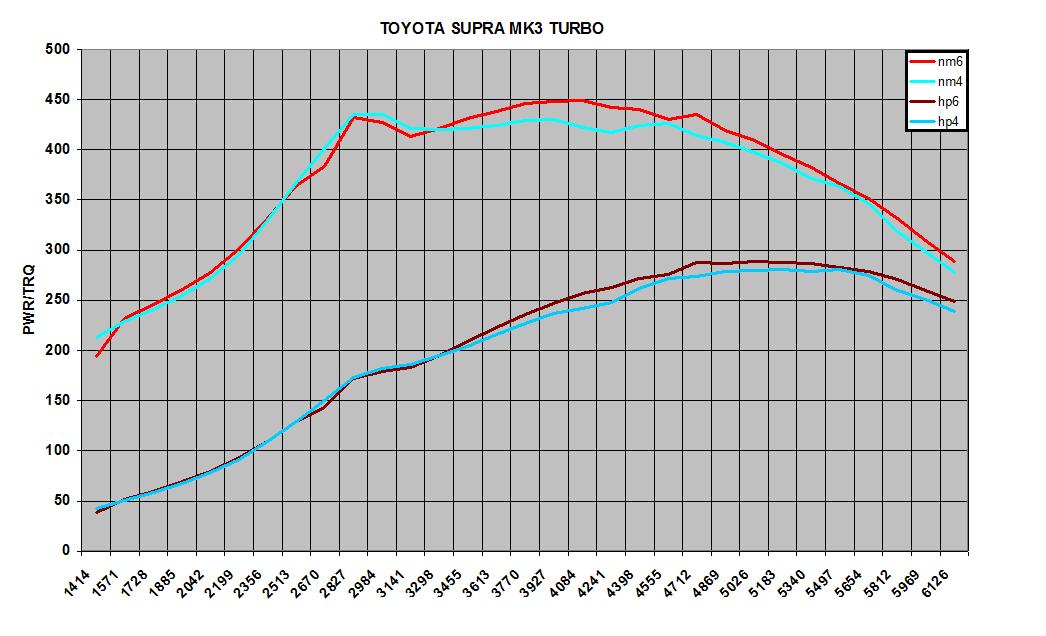

Според мен грешката идва от това, че оператора е смятал едната крива на върт. момент с данните за мощността на мотора, и от там навсякаде има разлика от 10%.
Не може двете графики на мощността да са почти еднакви, а на върт. момент да се различават толкова много.
Надува е около 0,75-0,8 бара (с гарнитура от Тойота и шпилки АРП и не искам да рискувам), а за смесите съм се стремял около 11,5 -11,7.
За турбото:
1.След 5000об/мин издъхва и налягането пада на 0,55-0,6 в края на графиката.
2. Получава се лек пик на налягането към 2900 об/мин където и е най - големия въртящ момент.
Eто и графика смятана от мен:
За турбото:
