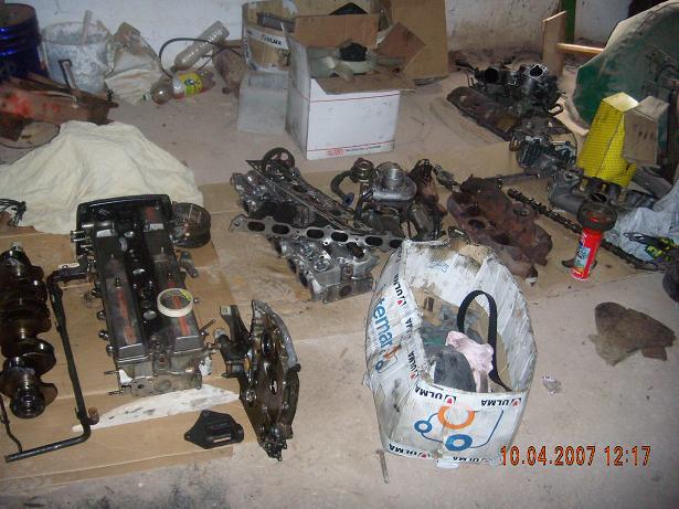

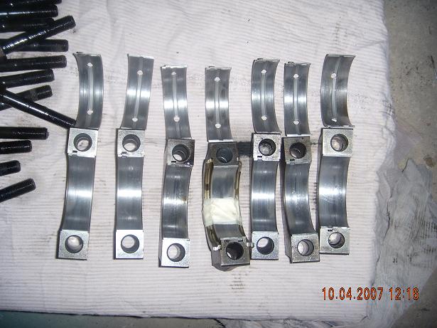

тук мисля да публикувам стъпка по стъпка целия процес по подготовката на мотора
целта е около 450-500 кс
както може да се досетите по4вам със снимки на мотора разглобен добготвен за проверка при шлайфист
имаше един биелен лагер зле (направо беше станал като станиол)
да видим какво ще кажат какво щв трябв ада се шлаифа, после идва ред на избор на бутала, турбо ............

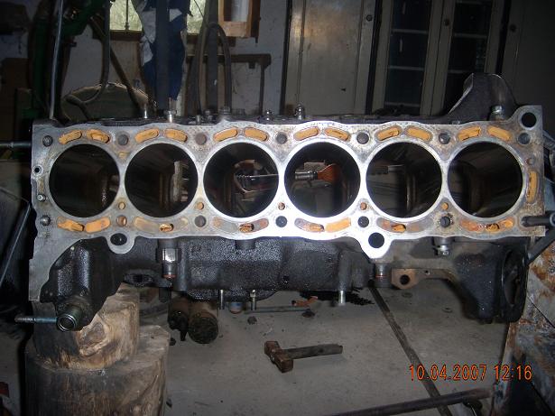

още една снимка

Добре си са захванал.
Предполагам знаеш ма все пак неколко тънкости.
Вала ако е прехебан от лагера ,никога не се Cut-ва само и единствено Polish - ako e izliza na polish => trebe drug val
Ako sa chelosva bloka ,zadylzitelno da go dades sys taz prednata lamarina koqto e zad angrenaza - stoto posle nema da oplatni garniturata.
Predi da go davas si izberi butala da znaqt kolko da go honvat. Po princip moga da ti predloza Ross na dosta dobra cena.
Maslenata pompa ,zadylzitelno nova. Naglqsqneto i e cqlo izkustvo ,moze da prochetes po formite za kakvo staa vypros.
Mi tva e mai drugo ne sa sestam za sega ,uspeh sys nachinanieto :thumbsup:

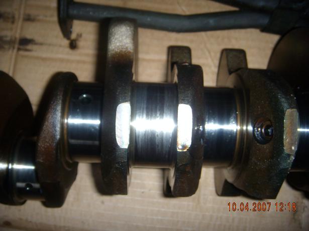

dnes hodih da proverq kakvo stava s vala
kazaha mi 4e e iznosen sas 0,6mm utre 6te go donesat s razmerite na vsi4ki 6iiki
napravo mi idva da se samoubiq
sega tarsq drug val nqkoi ako znae za val v bg ???taka kakto gledam proekta se zamrazqva za neopredelen period
a i o6te edna pitanka 7mge val ednakav li e s 7mgte
az mislq 4eda ama po razbira6tite da kajat

IVOtuning написа: a i o6te edna pitanka 7mge val ednakav li e s 7mgte
sas sigurnost ne sa. ako ne se laja na 7M-GE sa po agresivni, znam che baia narod mai gi polzvat na 7M-GTE. no Lorda ne iskashe da slaga takiva na negovata shtoto ne bili dobri za mnogo kone, pak toi nali goni 500. abe nai dobre toi da obiasni za kvo stava vapros.

IVOtuning написа:dnes hodih da proverq kakvo stava s vala
Mnoo e karan sys preeban lager sigurno...
Ne sym siguren dali naturalnia motor ima systiq crank ,mnogo e veroqtno da e systiq poneze nekoi butala moze da se polzvat i za dvata motora.
A inak imam crankS tuka ,ama shipnat do EU edva li sha doide pod $300-$350 ,nema smisal prosto.

Те с калая затова и са ти дали невъзможните 0.6мм износване. Има някаква грешка според мен. При 0.6мм ще хлопа биелата както е стегната на вала !

за меренето на вала са ползвали микрометър поне така ми казаха
още не сам взел вала и не знам то4ните размери на шииките но ми казаха 4е вала не ставал
знам ли ги колко разбират преди сам правил главата на рендето(21 турбо инжекцион), на няколко трактора(влкъ4ително и на беларус biggrin.gif ) едни от наи добрите във валенсия са
казаха ми 4е са правили и двг като моя имаха мануала на супрата ама знам ли
а за plastigage съм питал по много сервизи и магазини и не са го 4ували
