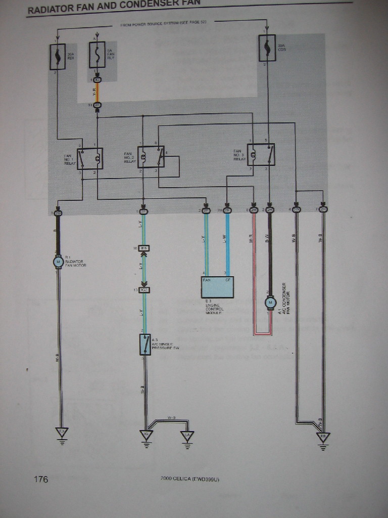

:help: След двугодишно взаимно разбирателство с 1992 Селика и мъчителна раздяла, наскоро купих 2000 Селика GT. Много хубаво, но тия дни установих че перките на климатика и радиатора не работят. Узгорели бушончета. Смених ги, с мисълта че проблема е разрешен. След два дни пак бяха изгорели. Сложих нови седнах да чакам. Бушона на condenser fan-a дуржи около 1 мин след като пусна климатика, а пък този на radiator fan-a изгаря почти мигновенно след като термостата и даде сигнал да се задейства. Говорих с кой ли не. Едни мислят, че е трябва да сменя моторчетата, други мислят че е проблем на инсталацията(жиците). Някой с подобен проблем или мнение по въпроса? Как да го диагностицирам това нещо?

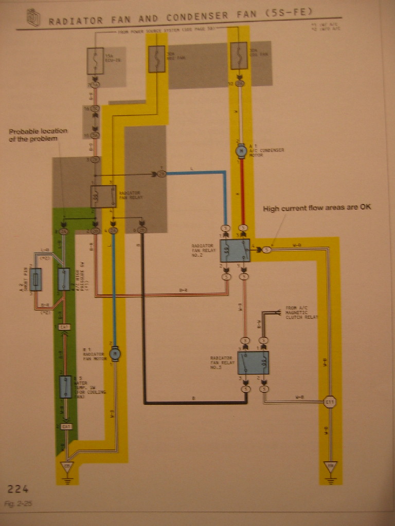

namerih v kasti edna shema ot 5S-FE, ne znam dali e sastata kat pri teb, no dopuskam che ste e nesto podobno. obache ne mi e iasno ot kav zor i dvata bushona biha izgoreli. ta moje tvoita shema da e dosta po razlichna, kat se dokopam do neia ste vidim kak stoiat nestata. btw, ti nali si s 1ZZ-FE?

ste izprintia dnes shemata det e za tvoita kola i ste vidia dali moga da vidia niakakvi varianti. inache po gornata shema det sam pusnal e napalno vazmojno da se vartiat i dvata ventilatora kat se zahranvat samo ot condenser bushona, tova stava kogato A/C-to e ON, antifriza e pod 194*F, i naliaganeto na A/C-to e pod niakva si tam stoinost. ili inache kazano water temp switche e zatvore, sasto A/C high pressure switch sasto e zatvoren, t.e. rele #1 e otvoreno, rele #2 e zatvoreno, rele #3 e zatvoreno(ako A/C-to e ON), togava imash posledovatelna verina mejdu dvata elektromotora i se zahranvat samo ot CDS(condenser) bushona. no tova e za gornata shema, pri teb moje i da e razlichno, dovechera ste znam. veroiatnosta i dvata elektromotora da sa zaminali spored men granichi s nevazmojnoto. da si pravish eksperimenti s 40A bushoni ne ti go preporachvam, taka moje da si sazdadesh po golemi problemi ot kolkoto imash. kolkoto do tova ot kade si kupil bushonite, tova mislia che bi imalo znachenie samo ako se namirashe v BG.

ta izprintih shemata za tvoita Celica, malko po razlichna e ot gornata, no ideiata e gore dolu sastata. pri low speed na motorite dvata motora sa svarzani posledovatelno, kato gi zahranva edinstveno CDS bushona(rele #1 e otvoreno, rele #2 e na pozicia 3-4, rele #3 e zatvoreno). togava dvata ventilatora si razdeliat 12V v zavisimost ot tova koi kolko mu e saprotivlenieto. za high speed parvia motor(R1) se zahranva ot RDI bushona, pak vtoria motor(A1) se zahranva ot CDS bushona(rele #1 e zatvoreno, rele #2 e na pozicia 3-5, rele #3 e zatvoreno), kato togava dvata motora sa paralelno edin na drug i vseki edin ot tiah poluchava po 12V. tai kato pri teb goriat i dvata bushona, bih tarsil prichinata v parvia motor(R1) ili okolo nego, tai kato toi moje da bade zahranvan i ot dvata, pak vtoria motor(A1) nikoga ne se zahranva ot RDI bushona.
za da proverish parvia motor(R1, cooling fan, namira se ot shofiorskata strana), razkachi mu konektora, svarji akumolator i ammeter kam nego i vij kolko tok harchi, v knigata mu davat che triabva da e 5.2-8.2A
za da proverish vtoria motor(A1, condenser fan, ot pasajerskata strana), sastata procedura, no gledash za drugi cifri, 9.2-11.0A at 20*C(68*F)
