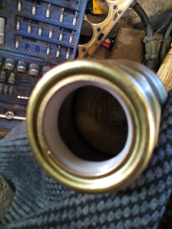

Аз съм го имал този проблем есента след смяна на горивен филтър.
Бяха ми сложили Ашика за 5 лв. и в комбинация с "изпърдял" SCV клапан резултатът е гаснене по светофарите. sad.gif
Ето снимка на вътрешността на филтъра:
https://goo.gl/photos/3V64zgq6rcTZze7E9
