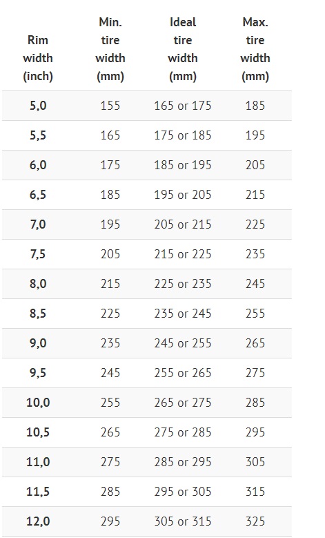

Принципно в нета има доста ориентировъчни таблици за това колко широка гума е правилно да се постави на определена ширина на джантата. Това определя правилно контактно петно. Разбира се, винаги има вариации, защото повечето таблици не отчитат височината на гумата. Ето една такава например:
- Ширина на джанта към ширини на гуми
- rim to tyre.jpg (81.51 KiB) Преглеждано 3989 пъти

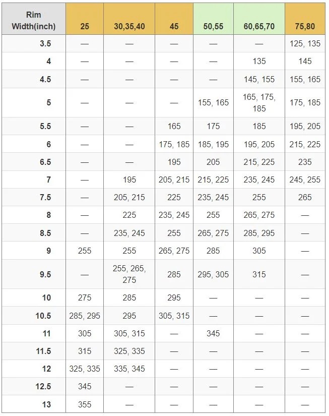

А ето една, която взима под внимание и височината на профила на гумата:
- Ширина на джанта към ширини и височини на гумите
- rim to tyre to hiеght.jpg (116.52 KiB) Преглеждано 3989 пъти
Разбира се, понякога се наблюдават изключения, но като цяло спокойно може да се придържаш към таблиците. А и отклонение в плюс, или минус с една стъпка, не е проблем, според мен, така че има доста свобода на действие в тази област.
