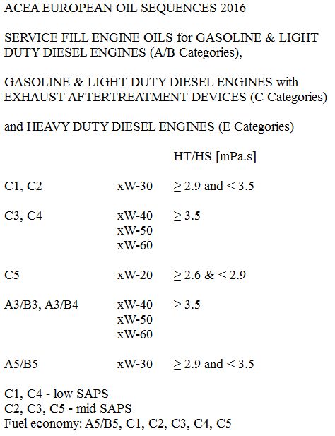

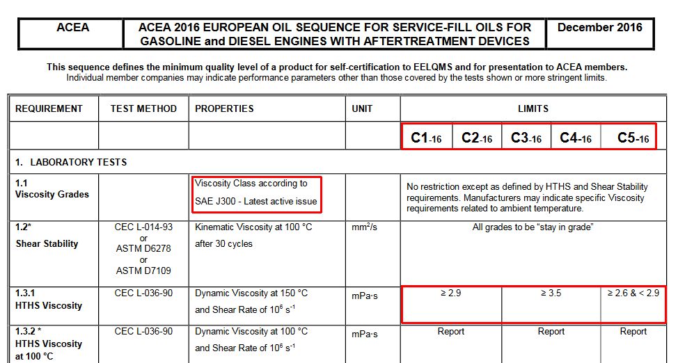

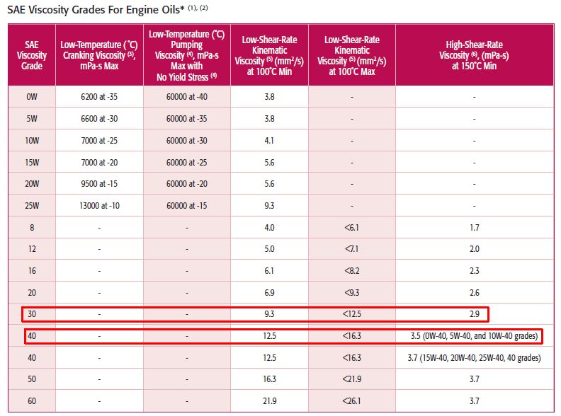

liav_dolen_(no)pedal
Мнения: 248
Мнение от liav_dolen_(no)pedal » 05 Юни 2018 22:18
По-ясно от това ...
acea forum toyota.jpg (104.12 KiB) Преглеждано 4669 пъти
sae j300 forum.jpg (70.73 KiB) Преглеждано 4669 пъти

Мнение от centil » 06 Юни 2018 09:39
liav_dolen_(no)pedal написа: 05 Юни 2018 22:18 По-ясно от това ...
Четеш избирателно..
Ясно е написано, че има изключения: No restriction except as defined by HTHS and Shear Stability requirements.
Мнения: 248
Мнение от liav_dolen_(no)pedal » 06 Юни 2018 09:55
centil написа: 06 Юни 2018 09:39
Четеш избирателно..
Именно, No restriction не се отнася (except - изключение) за HTHS и Shear Stability requirements, просто трябва да се спазват.
