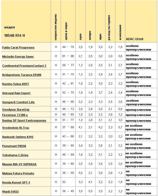

Следващата сравнителна таблица е за летни гуми ADAC за 2008г
За сведение струва точно 92лв в магазините на MOTOEXPERT

Ето и листата на ADAC за 2009
Аз карам с Michelin-a - много съм доволен от тях.
