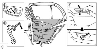

Колеги смятам да затъмнявам колата и ме интересува как се свалят корите на вратите , защото ме е страх да не счупя нещо. Мерси предварително

Е така, горе-долу boxed.gif :
Yaris door.jpg (20.89 KiB) Преглеждано 1415 пъти
