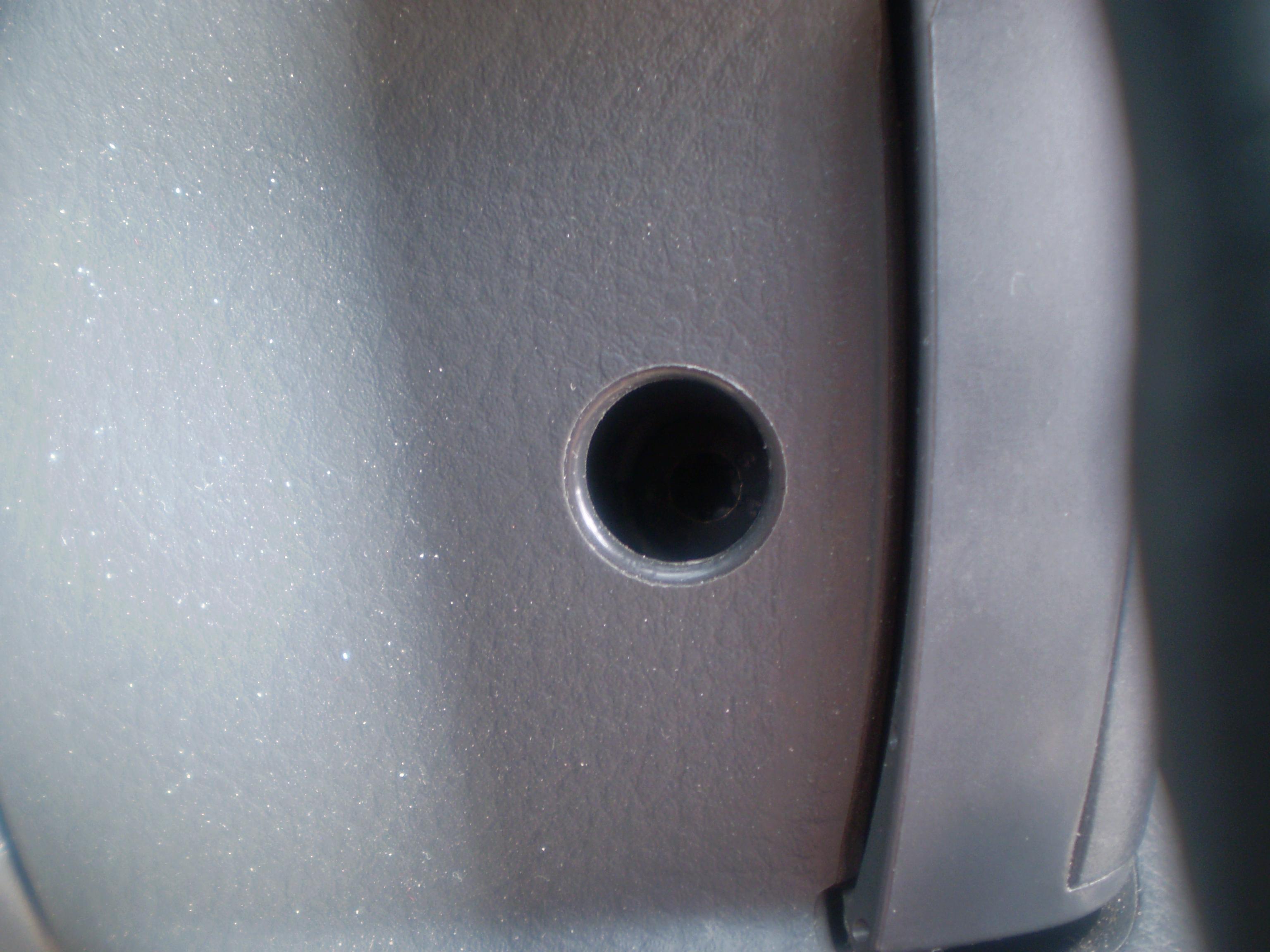

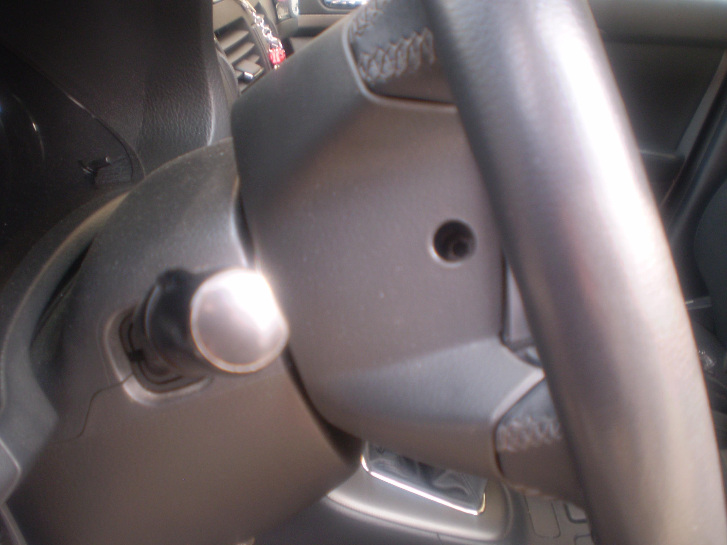

Здравейте колеги,някой може ли да ми каже дали я има тази дупка от лявата страна на волана(вътре има някакъв болт).И за какво служи?Колата е авенсис 2004

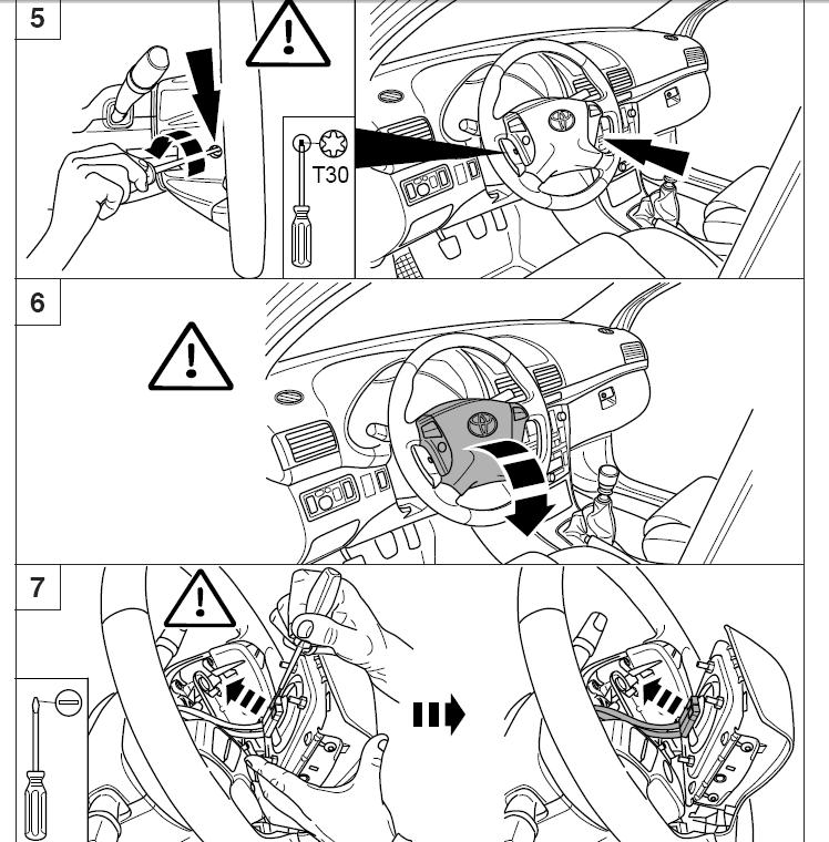

Тоя болт ти държи айрбага за волана.
Изображение1G-FE

това е
