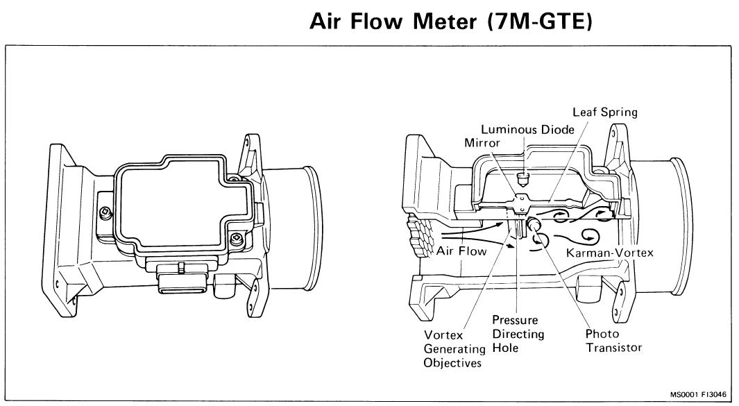

Ще започна с леко въведение в KVAF дебитомерите .
Както ще видите малко по-надолу от разреза на дебитомера имаме няколко важни неща за да работи този дебитомер :
-свето диод с леща
-фототранзистор с леща
-огледало
-пластинчата пружина
-дупки
-пластмасова фигура служеща за формиране на завихрянето
-решетка с формата на пчелна пита
-електронен блок
-термо-резистор , като в случая няма пряка връзка с дебитомера
Това са градивните елемнти на един Karmen-Vortex дебитомер (AFM - Air Flow Meter ) .

Как работи това чудо ?
Значи когато въздуха започне да се движи през тръбата на дебитомера първо пчелната пита се опитва до колкото е възможно да създаде един ламинарен поток ( равномерен , хомогенен и тн ) . След това въздушния поток попада на специално конструирания елемент ( с точна форма и размери ) , който завихря въздуха по точно определен и желан от нас начин . Като в зоната преди и след вълната се получват разлики в налягането . Което всъщност ни е нужно . Точно тези разлики в налягането се улавят от едно много финно огледало , чиито задни краища висят точно над два отвора . Чрез тези два отвора потенциалните разлики в налягането оказват натиск върху краищата на огледалото , като го накланят наляво надясно около неговата ос ( пластинчатата пружина ) и го карат да трепти . От другата страна на огледалото ( отгоре ) имаме фокусирани един светодиод и един фототранзистор . Когато огледалото започне да си сменя наклона ( да трепти ) се получава циклично осветяване и прекъсване на осветяването на фототранзистора от фотодиода . Демек получваме генератор чиято честота зависи от честотата на трептене на огледалото . След , което информацията от фототранзистора се обработва от електрониката и се подава към ЕКУ-то във формата на триъгълен сигнал . Чиято честота зависи от количеството на въздуха , който минава през дебитомера . Като колкото повече въздух минава толкова по-висока честота имаме на изхода на дебитомера .
