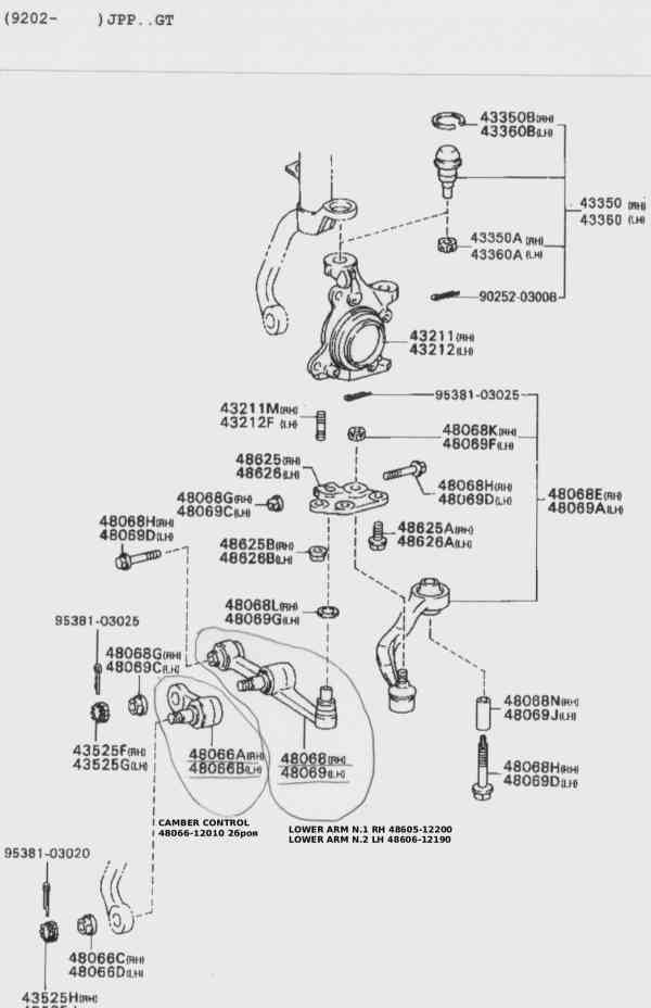

Мдам, аз пак си рева за окачването :-) Ей тия два дингила на картинката дет съм ги оградил, ми разказват играта :-( Зарад тях, дясната ми гума "мърда" с близо 1см напред и назад. Молбата ми е повече към колегите у чужбина, ако мой проверят какви са цените по представителствата, щото в БГ тез железца са "некупаеми" дори с отстъпките които мога да си уредя.
Навит съм и от морга да взема, стига да са читави. Направих опит с "възстановяване", но болтовете (нещо като шарнирни, но само се въртят) имат голямо и неравномерно износване, и дори нови "легла" не помогнаха. Може и "майстора" да е бил малко измислен де, ама има много успешни възстановявания преди това, та се съмнявам той да е укелпил нещата. Та така, ако некой мое да хелпне със цени на нови и/или стари таквиз железа - ще го удавя от пиене :help:

Bambo, виж на https://www.renet-autoteile.de/ за употребявани части. Ще питам и в Тойота форума в Германия, има няколко Карини ГТ.
Стига правилно да схващам номерата на частите е:
Camber Control - 48088-12010 2 броя.
Lower Arm - 48605-12200
48606-12190

T.e. ? Какво искаш да кажеш с това че няма да изчерпя ресурса? Става въпрос за 100000 км по ГЕРМАНСКИ пътища колега... В БГ, от личен опит - не повече от 6 месеца мойто си каране... т.е. на всеки 6 месеца - 1400лв консуматив... срещу 200лв при обикновеното, и то за доста по-голям период от време... някак си ми се струва че има смисъл, и то доста...

Абсолютно с оригиналните. Както и предишните 2 пъти, като първия път освен абсолютно всички железа отпред, са сменени и двата амортесьора. Резултата е все същия wacko.gif около полвин година каране, и после почва тропането, а почне ли тропането - за 1 месец някое или и двете от колелата получават такъв луфт, че ако натиснеш рязко спирачката може да се озовеш в канавката (или насрещното) без даже да разбереш. Друг е въпроса, че даже и със всичко сменено чисто ново и оригинално, по леки неравности си остава да се чува едно потропване, много специфично, може би произхождащо от конструкцията на окачването.
Временно реших проблема, като шлайфах болтовете които се въртят (мязат малко на шарнири, но само се въртят, няма ябълка) и направих нови легла от най-твърдия полиамид който можах да намеря. Засега е добре, тропането си го има, но предницата е стегната. Не ми харесва как са шлайфани болтовете, и при следващото правене ще трябва да търся добър шлайфист... Засега карам така, пък да видим...
