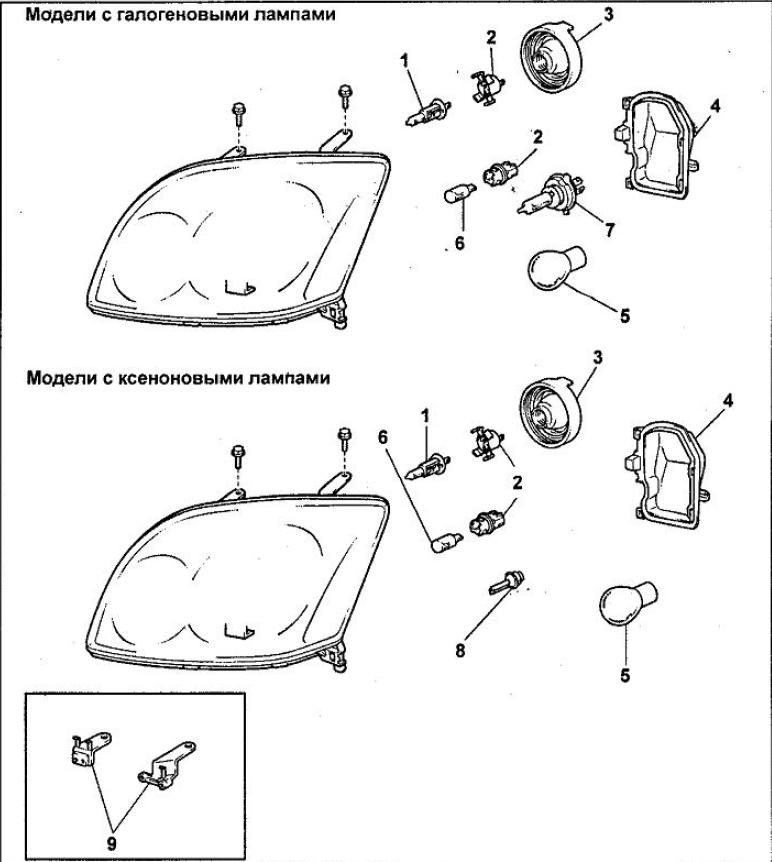

Първо виж по тази картинка от кой фарове за 2004 имаш ,а на аватара ми са 2007.За релсите да сваляш цялата тапицерия за това не си заслужава(свалях ме я 3-ма и излиза през задната врата и леко я поостъргахме) и няма къде да им направиш качественно прахово, а ако мислиш само да ги пръснеш направи го направо на покрива като изолираш наоколо и после ги мини с лак за металик.Ако няма да ги ползваш често става.

Имам тези които са само до 7,без 8.С халогени.Искам да сложа като твойте от 2007.Ще купя други крушки това не е проблем,проблем е дали после ще мога да го сложа с малко промени.Да не ги взема и после да се окаже,че трябва да режа я калник,я броня.А релсите разбрах как се свалят без да сваляшт тапицерията,има едни капачки(отчно където започват и свършват)това са капачки и под тях са болтовете.

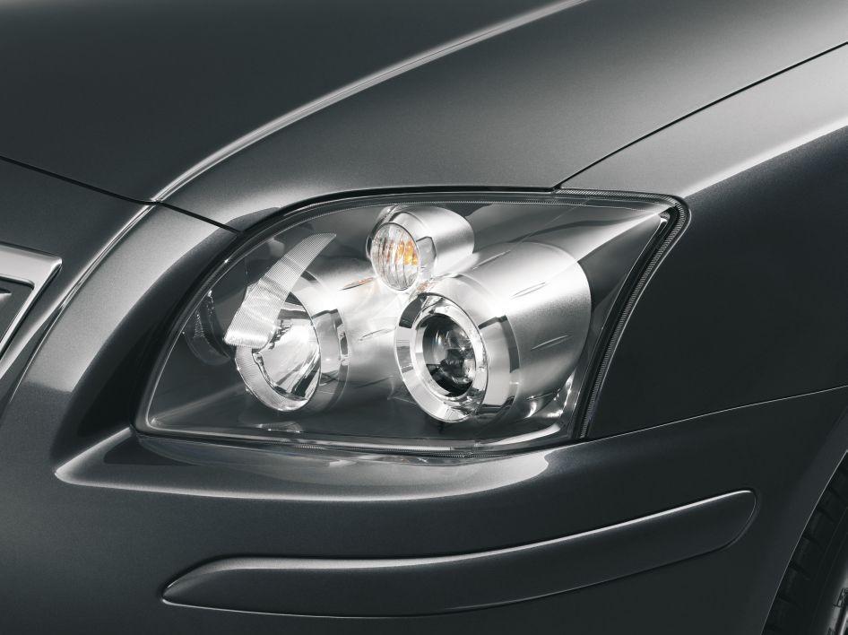

Тази скоба ни разказа играта,явно първо са ги позиционирали и след това я бяха стегнали или нещо такова ,защото след като отвихме гайките се размърда и сваляхме тавана.А фаровете определено имат малка разлика в дизайна ,но към бронята по-скоро или окото ме лъже,гледах ги и двата на паркинга и ми се струва ,че към бронята в ъгъла се различават,но даже и да е така е незабележимо и сигурно не се налагат корекции.

Ще снимам и моя и ще видим..мисля че има разлика при бронята на твойта снимка долен ляв ъгъл на фара....мисля че бронята е по издадена.Другото за което се замислих е,че ако се наложи да сменям крушка,а вече съм сменил фара(със този от 2007)дали ще мога да бръкна и да я сменя...мисля че няма разлика(при двигателя между 2004 и 2007.)Д4д 116 е мойта.Stephan мерси много :thumbsup:
