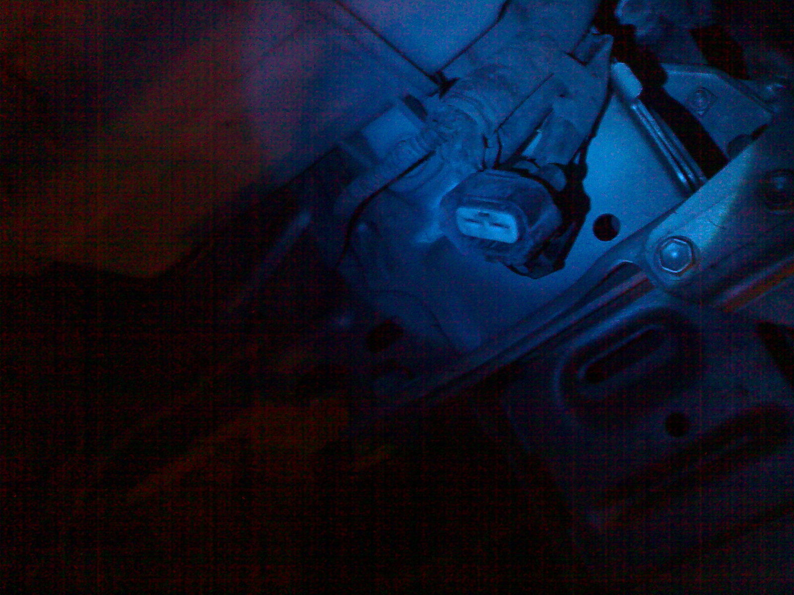

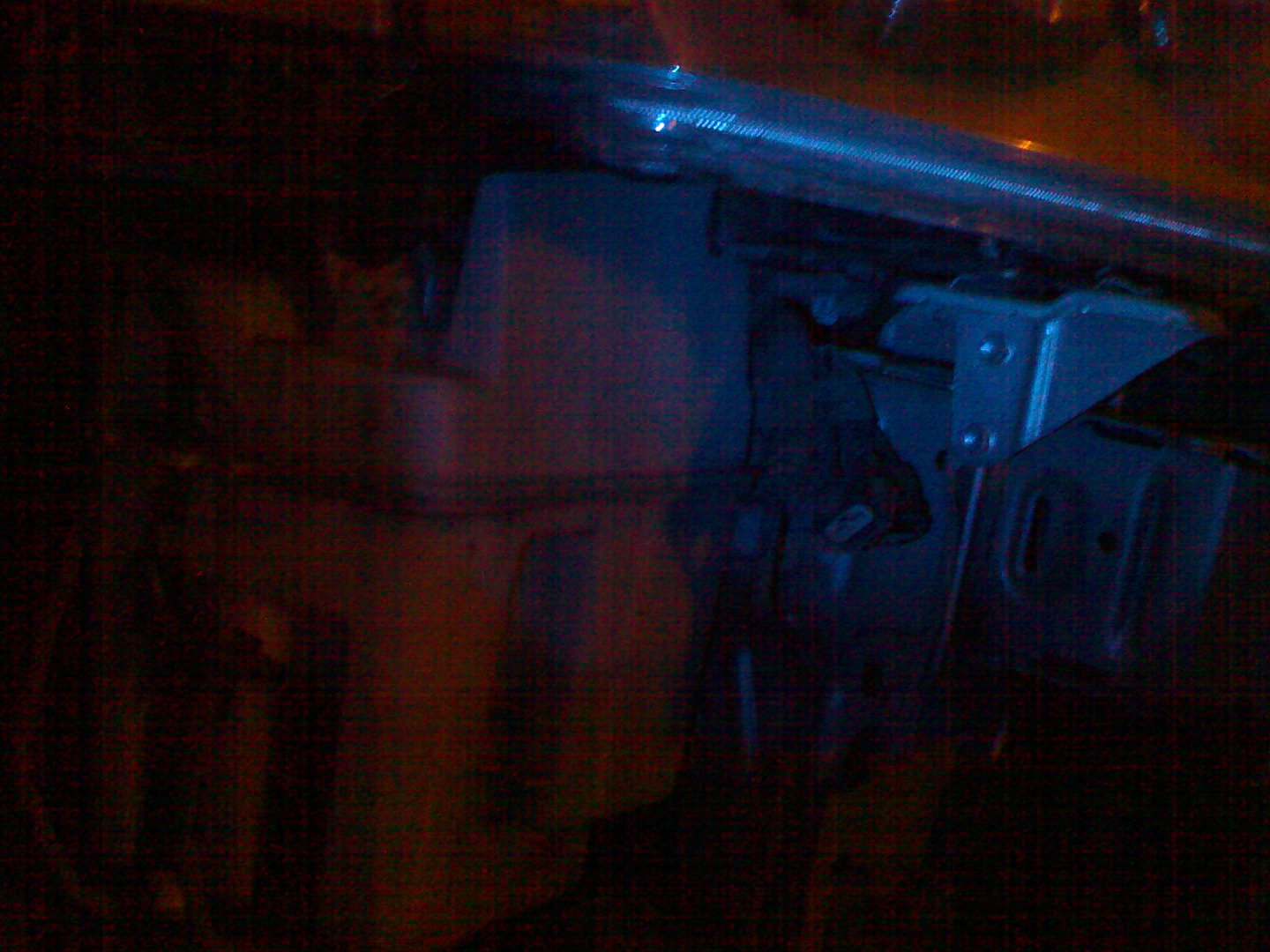

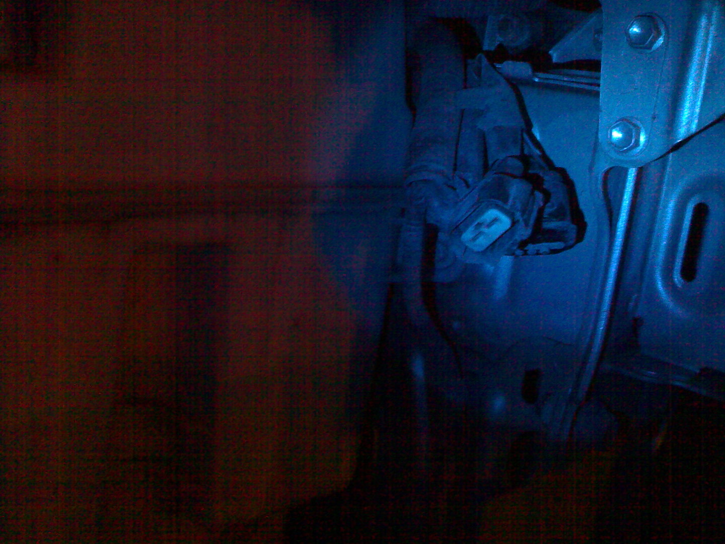

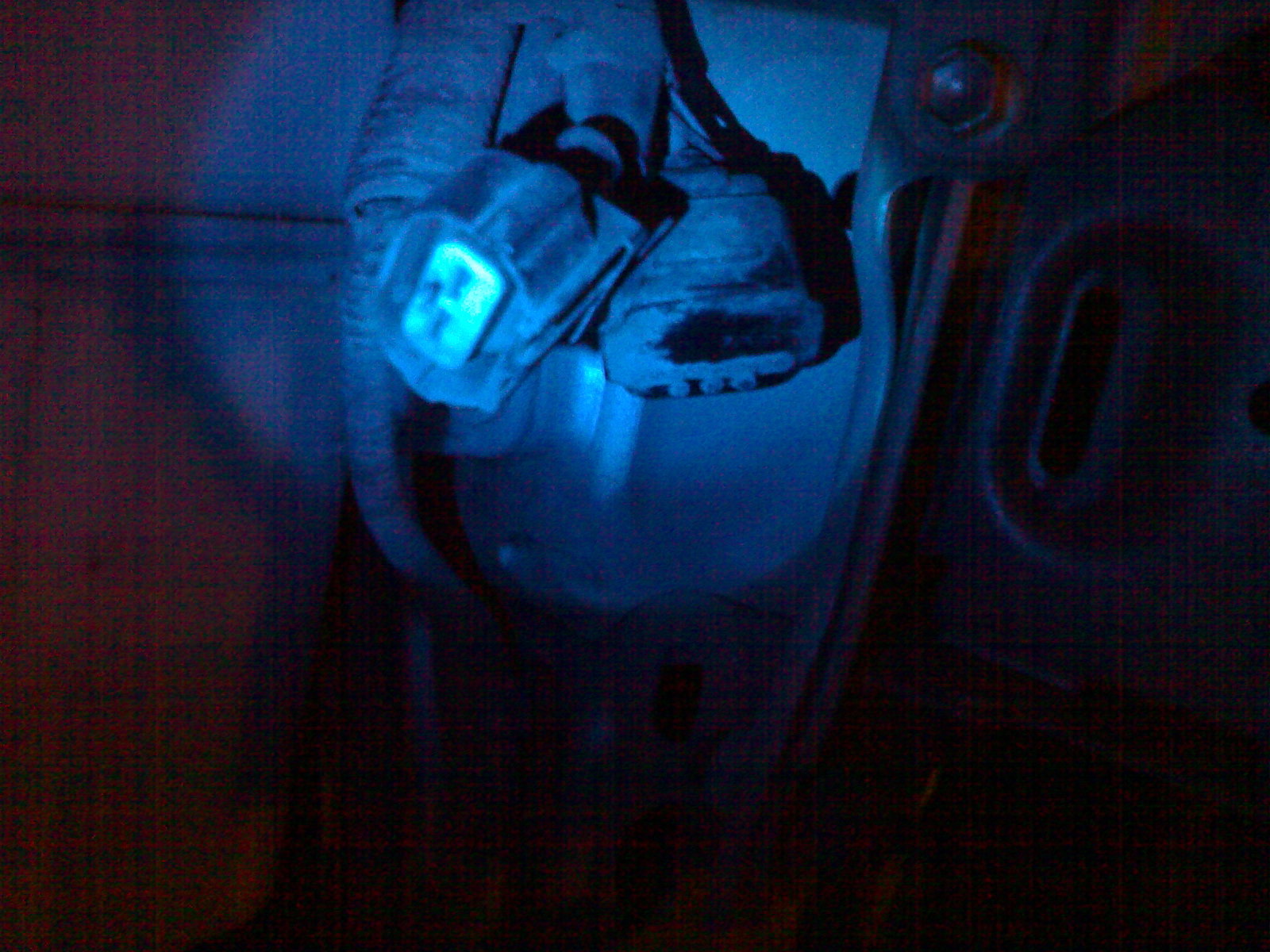

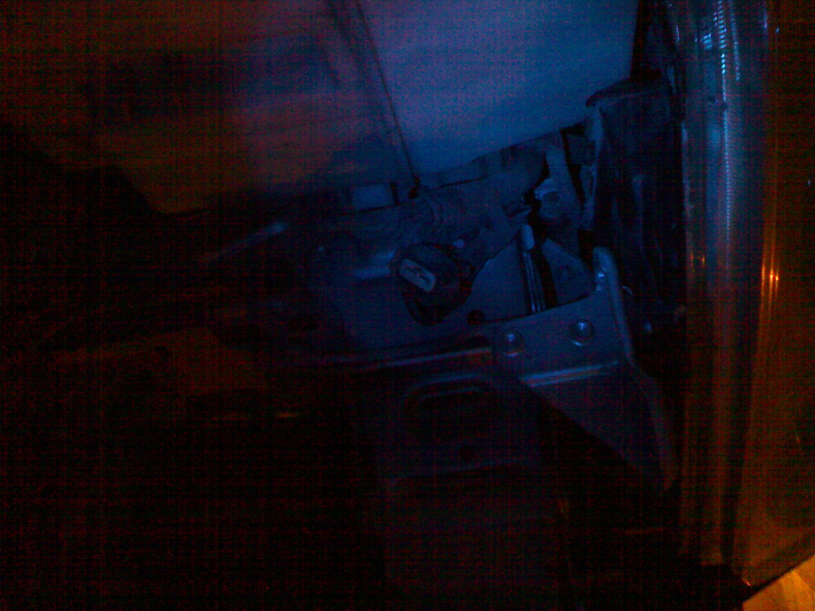

Здравейте колеги след като ми помогнахте да си разглобя бронята,за да си залепя фаровете(станаха перфектно) имам един въпрос.На снимките се вижда един кабел(раздвоен)идва незнам откъде...точно под фара до казанчето за водата.Ако някой знае за какво е или дали трябва да е закачен към нещо???Важен ли е ? Моля ви,яко някой е разглобявал и си спомня дали е имал нещо закачено към него да ми пише.Притеснявам се да не е за айрбеците. unsure.gif.Съжелявам за лошото качество надявам се,че поне малко се вижда.

Ако е за аербеците трябва да ти остане светната лампичката за аербеговете след като дадеш на контакт.
vasilev1993
Мнение от vasilev1993 » 16 Мар 2009 18:27
ако става дума за авенсис т22 аз имам сащия кабел и си стои така мисля че там се вразва копмютара

Мнение от slowtraveler » 16 Мар 2009 18:39
Нямам спомен дали не бе такъв куплунга за помпата за миячка на фаровете...
Или пък за фаровете за мъгла...

Нещо такова ще е. И аз имам на карината такива букси под фаровете, неизползвани. Може и да са за ел. регулируеми фарове.

ако питаш за буксата най вероятно е за фаровете за мъгла а точно до нея се вижда датчика на еърбега на първата снимка

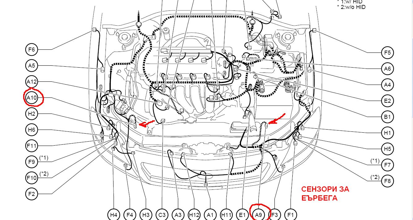

Снимките са кофти,имам предвид като разположение не мога да се ориентирам,но това според мен са щекерите на фаровете за мъгла, макар че не трябва да са точно там,освен ако някой друг ги е вързвал. Пръскалките нямат захранване, а само един сдвоен шланг със закрепващ щекер накрая(от всяка страна)който излиза от предната помпа на казанчето и са запушени със по две бели тапички.Всички авенсиси имат предварително окабеляване и инсталация за пръскалките,за отопление на седалките и всички други щуротии така ,че не проблем ако остане нещо не включено.Сензорите за еърбезите са горе в гредата и не ги виждаш отдолу.Ето ти и схема за положението им.

Много ти благодаря stephan,ако имаш впредвид за долните 2 фара(за мъгла)-не са,защото те се падат по надолу,а този кабел(на снимката)е точно под фара-мисля че кабела идва някъде от Тракшъна на bosh....,но важното е,че не е айр бега..друго важно не виждам:). :thumbsup:

При комби или хечбег варианта на Авенсис ,към казанчето за течност на чистачките винаги отиват 3 букси за 3 моторчета. 1-за челно стъкло, 2 - за стъклото на багажника (5 врата) и 3- за измиване на фаровете. В зависимост от модела и нивото на оборудване може да има една или 2 свободни букси
