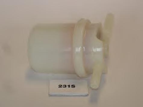

Двигателя на твоята кола 4ZZ-FE ли е? А колата предполагам се води (_E12U_)?
Ако да - по каталог го дават горивния филтър като резервна част, така, че би трябвало да може да се сменя.

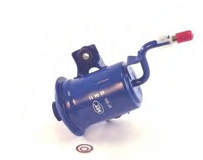

Да, значи това е двигателя ти... но сега се поразрових и наистина в каталога има 2 филтъра - този, който ти показах и още един, който по-скоро прилича на вграден в резервоара. Ще трябва да провериш колата с какъв е и ако е първия - смени го най-добре.
А ето как изглежда и другия:
Corolla Е11 G6 Compact 1.3i 16V 4E-FE 98г
