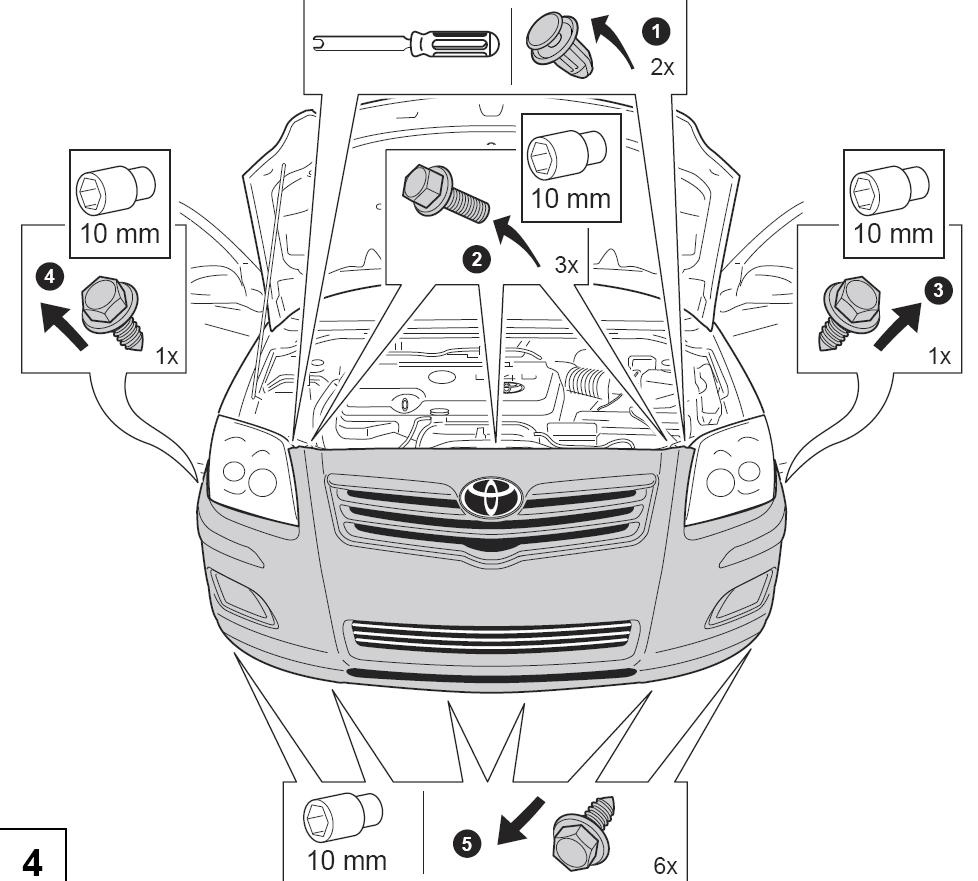

Благодаря а халогените долу предполагам се откачат?Единственото счупено нещи е пвц държача(с телчето)на самата кружка-то си има улейчета къде е било(няма да променям разстоянието)Лещата си е ок.Ако за това говориш.Мога ли да те попитам откъде ги намираш тези схеми? smile.gif

Тук не са дадени има по 2 щипки под всеки калник. :thumbsup:
Мнение от Kiki » 09 Мар 2009 22:17
По този начин ще свалиш бронята, но след това за да махнеш фара ще трябва да погледнеш от долната му страна. Там има една много силна пружинна скоба, която ще трябва да напънеш с отверка за да измъкнеш фара напред. Преди това ще трябва да отвиеш болтовете, соито го държат и да освободиш крачетата от горния му край.

бронята се сваля-махаш кората на бронята под тях има болтове и щипки
двата края на бронята са хванати за калниците
отдолу под снегорина има болчета също
след като ги развиеш тези всичките хващаш бронята до калника и дърпаш леко настрани тя се откопчава и бъркаш вътре да откачиш буксата на халогена
