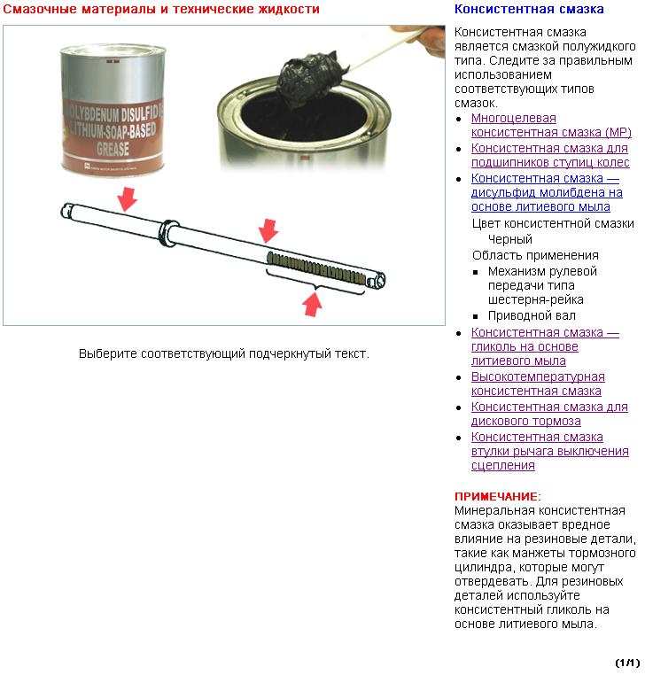

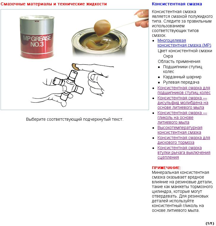

По-надолу ще видиш каква грес препоръчат Тойота .
А ето и малко коментари от друг форум :
http://forum.offroad-bulgaria.com/showthread.php?t=7094
ПС:
Ако не можеш да си го преведеш препоръчват най-обикновенна грес охра (кафява) на цвят .
