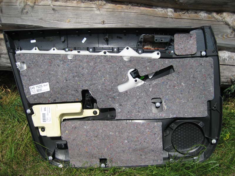

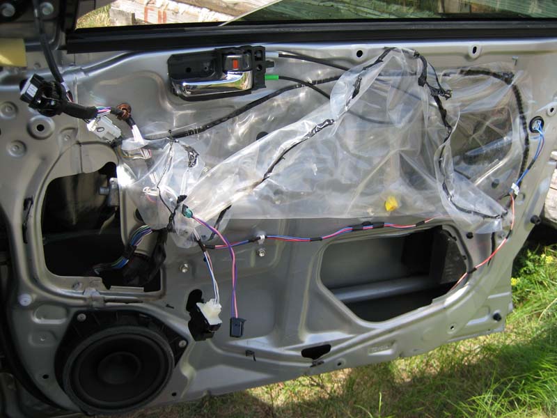

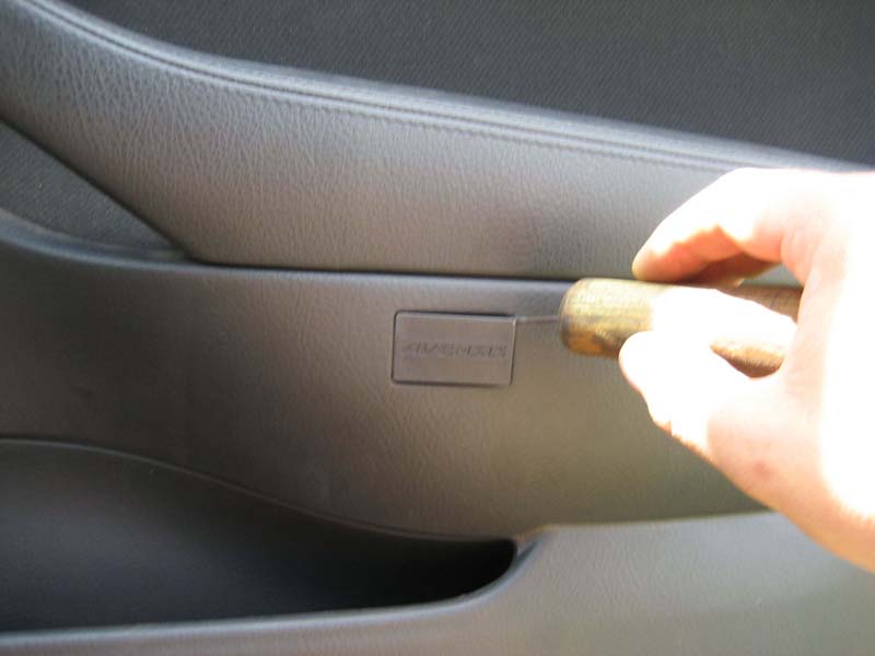

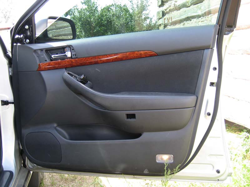

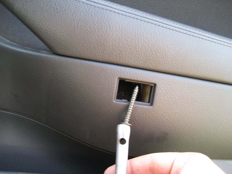

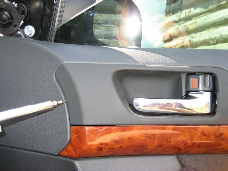

Ето ти картинките карай по тях,под капачката на дръжката също има винт.По повод шума трябва да отвориш кората и да видиш дали имаш всичко, за прага не съм сигурен прати снимка за коментар.

макар че найлона едва ли играе роля,сложи нещо

Леле shtephan много ти благодаря!!!!! Сега ще успея да я сваля точно този винт под авенсис беше проблема :thumbsup: ! Прага ще го снимам и се надявам да е от него.

shtephan написа:макар че найлона едва ли играе роля,сложи нещо
Играе и то доста важна роля ! Хубаво е да си стои там и да е залепен добре . :thumbsup:
