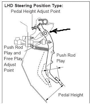

Здравейте!Имам следния проблем-при натиск на педала на съединителя в изключено състояние на колата се чува изскърцване.Всякаш е ръждясала някъква пружина.Моля дайте някакъви съвети.И още нещо-някой знае ли дали Toyota Corolla Verso D4D 2005г.е с двуозонов климатроник и ако е така как се включва-на шофьора примерно да подава температура 20 градуса,а на мястото до него 25 градуса?

Климатроника е двузонов от 2008 год.на модела Форте!Твоя си е нормален климатроник!За педала на съединителя,взимащ ВД 40 със сламка,надупваш се хубаво и виждаш къде влиза металното стъбло което натиска горната помпа и пръскаш обилно в маншончето!И при мен скърцаше ама се оправи!Не ти ли е малко жилав педала на съединителя?И с какъв мотор е твоето Версо?
Корола Версо 2,2 D-4D Sol 2005 г.
Мнение от Kiki » 24 Фев 2009 19:46
павел павлов написа:Климатроника е двузонов от 2008 год.на модела Форте!Твоя си е нормален климатроник!За педала на съединителя,взимащ ВД 40 със сламка,надупваш се хубаво и виждаш къде влиза металното стъбло което натиска горната помпа и пръскаш обилно в маншончето!И при мен скърцаше ама се оправи!Не ти ли е малко жилав педала на съединителя?И с какъв мотор е твоето Версо?
Това с металното стебло на помпата е абсолютно вярно! :thumbsup:
Беше се случило преди два месеца и на мен и аз по този начин го оправих, но с грес под формата но спрей!

става с мазане ,но не всеки път,а тогава се оказва че или помпата на съед е за смена или втулки на педала...............но накой?

Пръскането със спрея е временно, има две втулки които са без пари, ама смяната е голям секс. В смисъл не е трудно, а е много неудобно. И моето версо скарца, взел съм си втулките, ама все не се наканвам да ги сменя. И пръскам на всеки двайсетина дена cool.gif

И от къде ги купи,има предвид сигурен ли си ,че ще станат?Защото два пъти сменят детайла вече.Не знам по VIN-а дали може да се поръчат.За тези ли говорим?
