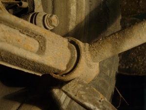

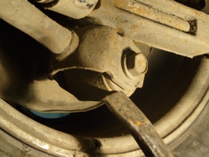

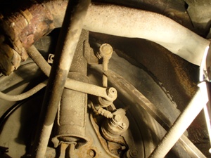

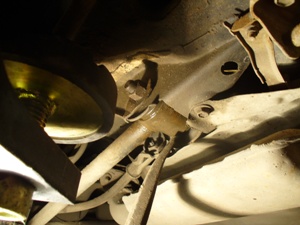

Най-накрая се реших да си оправям Селиката (st182), та реших да започна от най-шумната част - задното окачване.
Както каза майстора - такова липсвало, оказа се, че няма нито едно гумено нещо (тампони, втулки и прочие) останало здраво.
въпросът ми е, как се казват на ангийски, знам, че са bushes, обаче на какво?
Дайте идея откъде да намеря такива неща, защото не ми се поръчва от Fensport, защото не знам дали ще станат.
на български е нещо като:
Сферичен лагер (втулка?, тампон?) на задна напречна стабилизараща щанга.
Тампон на надлъжна задна стабилизираща щанга
Тампон на предна надлъжна стабилизираща щанга

do kolkoto vijdam ot snimkite, na parvata ste da e lower control arm, na vtorata si e niakav link. reakitvna stanga(sway bar) vijdam chak na poslednata snimka, i ako ne se laja chasta det svarzva reaktivnata stanga za struta se kazva stabilizer link. gumenite chasti sa ili bushings ili joints, no te poprincip si idvat sas saotvetnata chast. tamponite det svarzvat reaktivnata stagna za kupeto na kolata se kazvat sway bar bushings.

Ако някой иска да казва, ще го насоча. Оказа се, че не са някакви си втулки, а сферични лагери на напречните стабилизаращи щанги. Излезе ми наполовина на парите за нови от ТМ Ауто, става точно толкова здраво. Доколкото разбрах, обикновените гумени тавпони поемат усилие точно в обратната посока на сферичните лагери и затова подмяната им с такива е нежелателна.
