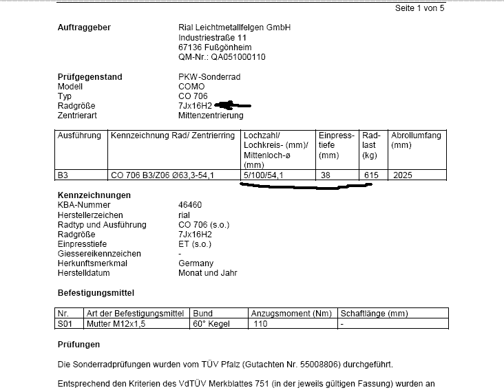

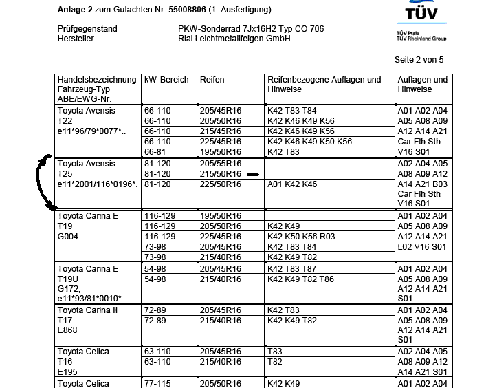

А ето ти и TUV сертификат,даже и да станат НЕ ГИ ПРЕПОРЪЧВАТ,послушай ги.

Ето ти линка http://rial001.bmf-application.com/(qgh ... start.aspx това е от сайта на RIAL от където си купувам джантите,те като типични фашаги си вързват гащите с верификация.Вярвам им защото даже и гаранцията се оказа ,че важи ако джантите са придружени с такъв сертификат.
