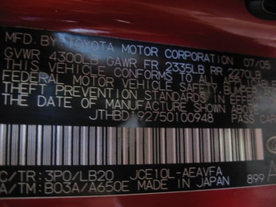

za USA IS300 idva s otvoren diferencial, no sashto se e predlagal s Torsen LSD kato opcia. na vratata ima edin stiker det ima kakva li ne informacia, no sashto taka mojesh i da poznaesh kakav e diferenciala. v dolnia liav agal, deto pishe A/TM, tova e tipa diferencial/tipa transmisia. saotvetno v dadenia primer diferenciala e B03A, a transmiciata e A650E.
ta za diferenciala, ako zavarshva na A, znachi e otvoren, ako zavarshva na B, znachi e LSD.
