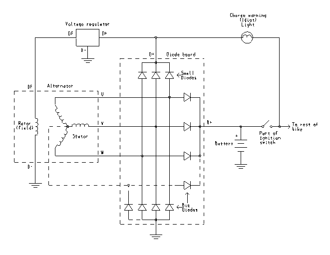

Само тази схема имам, има малки разлики в алтернаторите в зависимост от годината на прозводство( в броя на диодите), но общо взето, ако ти си го разглобил най- вероятно ще можеш да се ориентираш за потенциалите. :thumbsup:

Принципно схемата е тази обаче не мога да разбера защо има два извода към колата . Демек има B+ има си маса , която е на корпус и отделно на една малка буксичка излизат 2 пинчета . От които едното да е за лампата ама другото за какво може да е ? Или може да ползват само едното ?
Защото ако не намеря някакво такова мисля да сложа едно обикновенно регулаторче . И с тези диоди още не знам какво ще правя .
