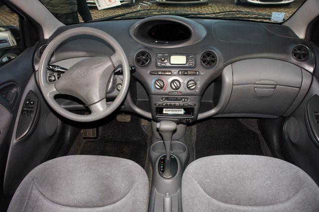

Здравейте, харесал съм си една Тойота Ярис 2001 г. - автоматик. Доколкото разбрах истинският автоматик е издръжлив, за разлика от полу-авоматика ММТ. Как мога да ги различа? Прикачвам снимка и ще съм благодарен за всякакви съвети.

Мнение от desSs » 26 Яну 2009 19:21
ММТ-то изглежда по малко по-различен начин. на снимката е на аурис, но и на яриса е такова зигзагообразно, с позиции на скорост, неутрална, задна, + и - на ръчното управление /М/

aleandro
Мнения: 54
Регистриран на: 26 Яну 2009 18:12
Мнение от aleandro » 26 Яну 2009 23:38
Благодаря ти desSs. Значи на моята снимка не е полу-автоматик.

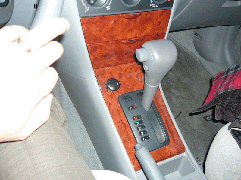

shtephan
Мнения: 235
Местоположение: КАЗАНЛЪК
Мнение от shtephan » 27 Яну 2009 08:54
Това си е автоматик ,тойотата която карах под наем в щатите имаше същия лост.Веднага щом я намеря ще кача и снимка.
Намерих я.
P1040410 copy.gif (291.58 KiB) Преглеждано 3941 пъти
ivobox
Мнения: 296
Регистриран на: 14 Ное 2007 21:43
Мнение от ivobox » 27 Яну 2009 18:30
desSs написа:еми тва е на скорост на автоматика, мисля че идваше от Easy
Демек като на нормалните автоматици (не че има ненормални biggrin.gif ) "D"-то
