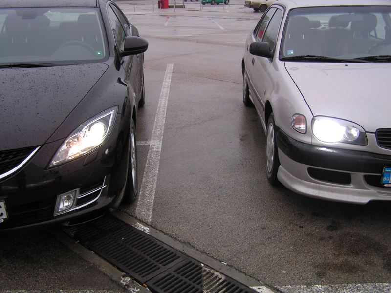

Здравейте колеги.

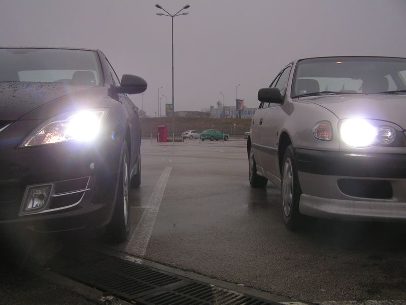

Днес с newmiro застанахме един до друг да сравним фаровете...
Теста бе направен съвсем 'любителската', като за 'стена' ползвахме един микробус biggrin.gif
Както виждате, беше още светло, но получихме поне бегла представа...
Преди да започнете да си правите изводи, моля отбележете, че тойотата е с чисто 'рефлекторни' фарове с допълнително сложен ксенон на фаровете за дълги и за къси светлини, докато маздата е с 'лупи' и заводски биксенон (една крушка за къси и дълги светлини)...

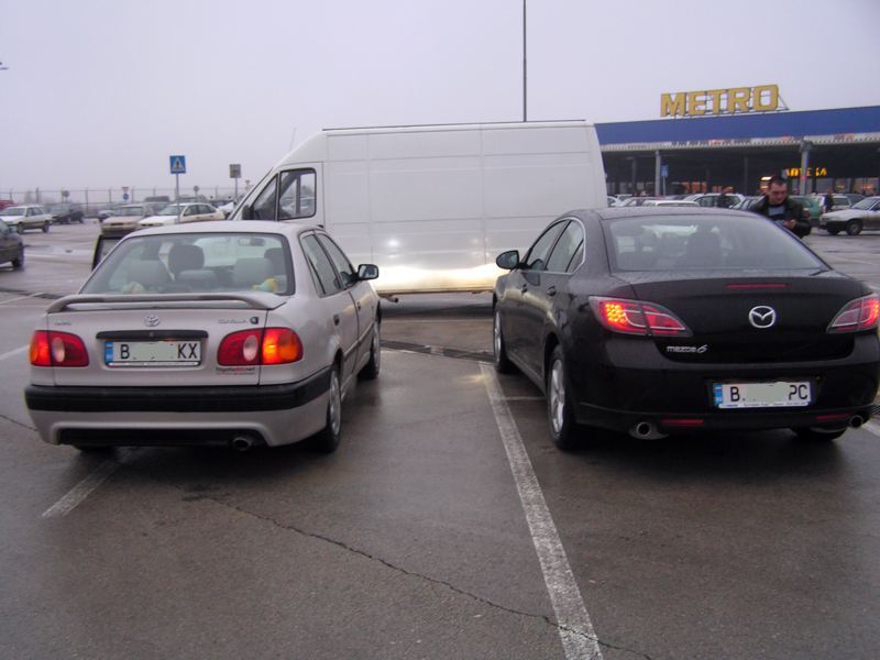

Застанахме така:

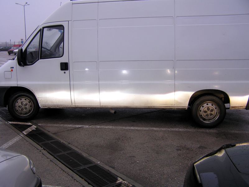

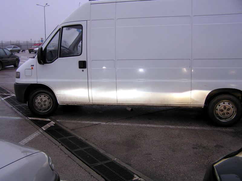

Мнение от slowtraveler » 25 Яну 2009 18:47

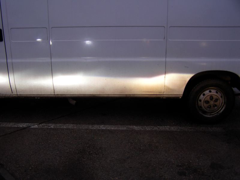

Отпред нещата изглеждаха така
1. Снимка високо над 'сряза' - според личното ми визуално усещане, разсейките бяха доста повече на рефлекторния фар (неоригиналния ксенон)
2. Снимка под 'сряза'

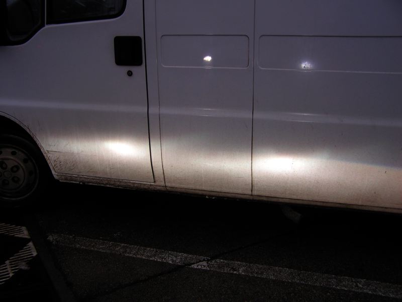

Къси светлини: вдясно оригинален ксенон, вляво - допълнително монтиран

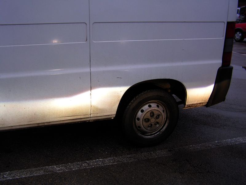

Леко затъмнени снимки (еднакъв коефициент):
1. Оригинален
2. Допълнително сложен

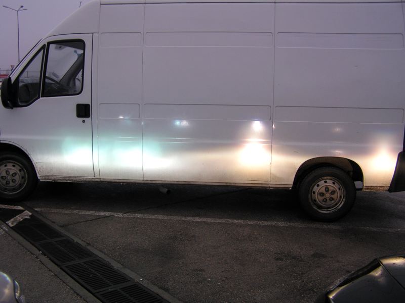

Дълги светлини:
Вляво: допълнително сложена система с 4 ксенонови крушки (две за къси и две за дълги). Според newmiro цвета на късите е 6000К, дългите 10000К - затова синеят повече (me4okuh ще каже дали е точно така)
Дясно: оригинален биксенон 4300К (една и съща крушка свети и за къси и за дълги светлини)..

За мен лично ксенон на нормален рефлектор би трябвало да се НАКАЗВА!(Нищо лично newmiro).Ксенон при цялата си яркост ,трябва да е монтиран на "осветител" с определени светоразпределителни параметри.Т.е. би трябвало да е "отрязано" светенето над определена височина.Иначе за сметка на собствения си егоизъм тормозиш насрещно движещите се като ги заслепяваш!Равносилно е на това да си караш нон-стоп на дълги и да говориш , че така е по-добре.
Така че аз бих гласувал за ксенон монтиран на подходящия фар,но няма такъв отговор.Ясно е че заводския заслепява по-малко.

Колеги според мен спора е безсмислен, просто не можеш да сравняваш фар с лупа и фар с рефлектор.....без значение дали са с ксенон или с халогенна крушка(при която рефлекторния пак може да заслепява) mad.gif
В случая искате да изтъкнете недостатъците на допълнителния ксенон ,но защо не избрахте еднакви фарове за сравнение............
Мнения: 7732
Благодарил/а: 534 пъти
Мнение от slowtraveler » 26 Яну 2009 01:09
Super Sprint написа:...В случая искате да изтъкнете недостатъците на допълнителния ксенон ,но защо не избрахте еднакви фарове за сравнение............
Никой нищо не е искал да изтъква....
Просто това бяха 'наличностите' от фарове (заводски ксенон без лупа не съм виждал)...
На времето имахме дружески спор с Мечо и за да има яснота бе дошла идеята да направим сравнението.
Ако имаш познат с неоригинален ксенон с 'лупа' - може да направим още едно сравнение и снимките ще бъдат постнати тук.... :thumbsup:
Мечо може да сподели как е наистина, но според мен лупата дори с 'колхозен' ксенон ще е по-фокусирана....
Но дори и тогава не можеш да си направиш динамичната автонивелация и е трудоемко поставянето на пръскалки на фаровете... :thumbsup:
