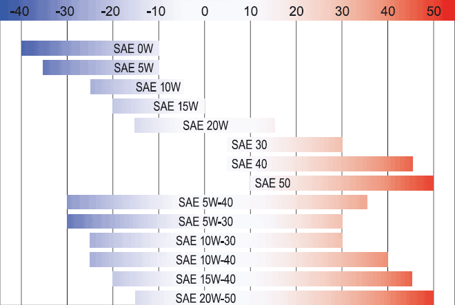

Мнение от nikolov22 » 25 Яну 2009 00:06
:help:
tablica масла.png (13.31 KiB) Преглеждано 5001 пъти

Мнения: 5559
Мнение от Bass_Man » 25 Яну 2009 00:46
ninormal написа:Защо трябва да го чета ?
Ами освен ако не го произвеждаш ти би трябвало да си го прочел някъде ?
Ако погледнеш снимката отгоре ще разбереш , че това което казваш не е точно така . Включително и на първия линк маслото пак си е за автомобили .
