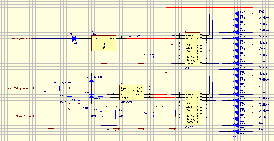

От едно известно време ми се върти една идея в главата , а именно да си направя диоден оборотомер или по-точно шифт лайт, който да се състои от 6-7 диода ( в линия ) , които се палят в някакъв диапазон от обороти. Или по-точно да започват да се палят един по един 500-600 оборота преди момента на превключване на предавка ( нещо като на волана на Ф1 ) . С търсачката на форума не успях да намеря нищо ( излизат само диодни светлини и т.н. ), гуугъл също не ми каза кой знае какво. Та питането ми е ако някой от вас има идея, как подобна схема може да бъде изпълнена ще съм благодарен ако сподели. Малката подробност е, че схемата трябва да бъде приложима за сериина кола. Ако това би помогнало колата е Тойота Корола '99 1.6 .

Мнение от slowtraveler » 23 Яну 2009 15:41
http://www.snimka.bg/album.php?album_id ... id=7081580
Тук е с два светодиода (две нива), но ако искаш три - няма проблем да добавиш още един компаратор и потенциометър за настройка...
Според мен повече от два светодиода(например жълти и червени) няма смисъл - то ще ти стане оборотомер, а не shift light....
Дори и на Ф1 не светват един по един светодиодите. Доколкото забелязвам светват в два режима - 'ПОДГОТВИ СМЯНАТА' и 'СМЕНЯЙ'

Има такива схеми във всички магазини за ел компоненти, струва 5-6 кинта, предсатвлява кит за сглобяване, т.е. само ти трябва поялник и тинол. Аз си бях взел с 12 светодиода, като последните 3 - червени. Настройването е изнервяща история ама...то мерака като те тресне няма отърване! biggrin.gif Но повечето работят не много прецизно.
имаше ги и някъде в нета... 4укни в гугъл neomontana ili dobri kit

Колега, а възможно ли е да е с повече диоди, както казах примерно с 5-6 диода. Питам щото съм малко бос по електрониката и ще ми я правят аз само си търся схемички. Но ако е с повече диоди няма да стане оборотомер , защото аз искам въпросните 5-6 диода да светнат в рамките на 500-600 оборота , примерно 5500 до 6000. Въпреки всичко благодаря за отзивчивостта:)

Мнение от slowtraveler » 23 Яну 2009 16:38
По тази схема с минимални изменения можеш да вържеш повече светодиоди във всяка серия, но ще светват едновременно - серия по серия ..
За 'стълбица'(засветване на 10-тина светодиода един по един) е по-добре да се ползва друга схема..

Май сте спрели да обсъждате тази тема но ако има още ентусиасти като мен ви предоставям елементарна схема която може да се изпозва за оборотомер (тахометър)
