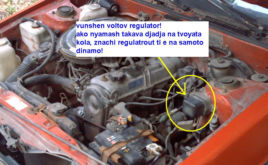

rumpi написа:това волто-регулаторът къде да го търся? wacko.gif някъде около динамото ли е?
ima gi i v dvata varianta: ako e vunshen e zakachen s dva bola na dysanata konzola (kato sedish sreshtu kolata) na amortisiora, edna cherna metlana kutiya, malko nad i zad akumulatora!
ako nyamash takava kutiya, znachi e chast ot samiyat alternator.

punkara
Мнения: 1505
Местоположение: KP60/MA61
Мнение от punkara » 04 Дек 2005 23:28
rumpi написа:zna4i imam edna takava 4erna kutijka malko nad akumulatorut i v neq ima razni bu6on4eta i ... edni strannipo golqmi 4arkove biggrin.gif ! ne moga i dage da opi6a na kakvo prili4at;).oba4e zamerihme s multicet kolko tok ide do akumulatoryt i se okaza 4e vmesto normalnite 14/pone taka kazaha4e trqbva da ot4ete ureda/ to pokaza 12.2-12.3 a kogato se izforsira dvigatelq e 12.6-12.7!Utre sutrin 6te q vodq da svalqt alternatora za da go nosqt da go otvarqt i da mu smenqt nqkakvi releta i nqkakuv izpravitel!Posle 6te razkaga dali se e polu4ilo ne6to!
abe NE TAYA PLASTMASOVA KUTIYA s reletata i bushonite bre Rumpi! ohmy.gif wacko.gif
malko sled neya NA SAMATA KONZOLA NA AMORTISIORA, cherna ot METAL, razbirash li?
pu da eba, sega she potursya snimka na takvoz chudo! che ne se znae kakvo she razkachish, posle pa chovek da ne moze da si izpie kolata na spokoistvie! tongue.gif

Мнение от ALTEZZA » 05 Дек 2005 08:59
