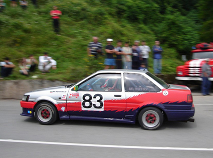

eto i moiata ko6arka-910kg.janti7.5x13 okolo 135 k.s.oka4vane-koni stepen na sgastiavane okolo10.5,razhod na gorivo okolo 30-35l....po4ti seriina 86-ca,no nadiavam se tazi zima da ia pozaburzia malko!

za sazalenie niamam li4en comp.i za tova moga da vlizam vav foruma dosta riadko.kolicata ia imam ot okolo 6 godini no se sastezavam ot 2002 god.(kato propusnah 2003 i 2004)kato imam vazmoznost 6te pi6a za tova-onova. po kolata ima stra6no mnogo rabota dokato stane competition,no zasega napredvam dobre.

karam v nacionalnia planinski 6ampionat grupa x2.sway bar-a e serien,no i az se oslu6vam za takav,6toto sam siguren 4e 6te ima goliama razlika!ina4e tazi godina biah vzel na zaem zadni kusi 6tangi pri koito vtulkite sa zameneni sas lageri(uniball) i mislia da si pravia takiva 6toto sas tiah,zadnicata stoi po direktna.

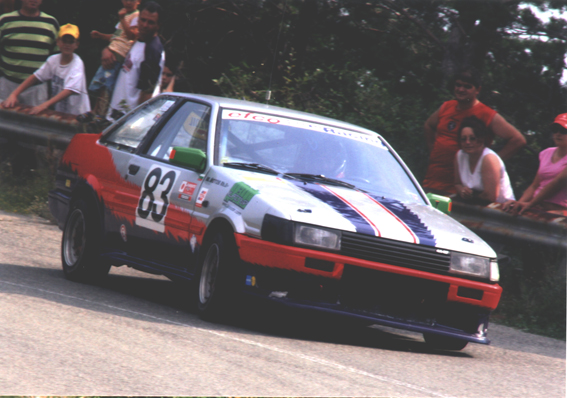

по начинът на стоене на колата на снимка corolla3.jpg мисля че много малко и трябва. 20мм sway ще свърши чудна работа, колата ще стане още по-повратлива.
когато ти остане време кажи с какви точно пружини си и какъв им е рейта - това живо ме интересува. вече съм си харесал амортисьори за моята, но с пружините ме заболя главата от мислене :)

Пънки, поразпитах, имам приятел, който разбира от метали, нарисувах му къде искам да монтирам sway-бара и как да го закрепя(не като оригиналния, а като aftermarket) - оказва се, че да огънеш метал не трудно, зорът е да го закалиш и да го докараш до необходимата еластичност - ставало с някакво маслено закаляване. Имам представа точно как се монтира тази джаджа отзад, ама джаджата я нямам :)
Аз искам само заден, щото нали колата за дрифт ще правя. На Райдър ще му трябва и преден за планинско - ако иска да прави колата по-бърза де.
