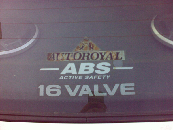

Основно ме притеснява, голямата лепенка "ABS" на задния прозорец, и въпреки, че не съм карал кола с ABS мога да се закълна, че тази няма или не работи. Та въпроса ми е има ли този модел "ABS" и ако да, има ли възможност той да е повреден и спирачната система да работи правилно без него. Има ли начин да проверя или трябва да отида в ТМ Ауто (или друго място на което могат да проверят).

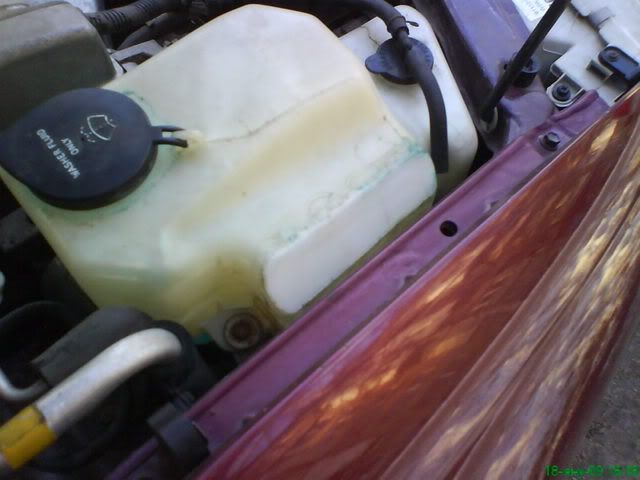

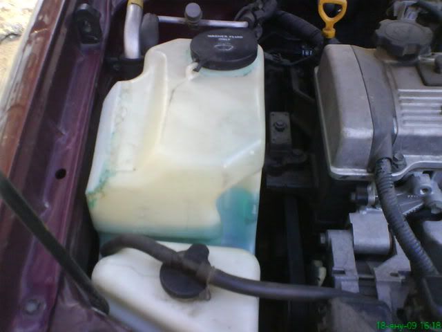

Както прочетох често срещан проблем е спуканото от външната страна казанче на течността за чистачки. При мен има отчупено парче около 2см. на 3см. Заслужава ли си да се търси начин за поправка или тярбва да се купи ново? Ако някой знае как или от къде? Евентуална цена.

Значи ако имаш ABS трябва да имаш и лампа за него на таблото . Също така , като отвориш капака отпред трябва да имаш едно нещо подобно на черна кутия в , което да влизат 6 спирачни тръбички . И можеш много лесно да го пробваш дали бачка . Отиваш на някое по заснежено и заледено място , засилваш се малко повече и натискаш рязко спирачките . При това положение гумите трябва да блокират и колата да започне да се пързаля . И точно в този момент трябва да се включи ABS , като трябва да се чуе звук и да усетиш импулси в спирачния педал . Все едно чукаш много рязко и бързо с нещо метално по педала. И колата трябва да се пързаля без да занася .
Ако го няма този шум и тези пулсаций в педала и/или колата започне да занася на някоя страна , значи нямаш или не ти работи ABS-а коректно .
Също така няма проблем да караш с неработещ ABS. Просто няма да имаш ABS .

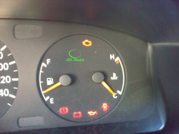

Не съм забелязал да има лампа, но може и да не се вижда когато не свети (както ръчната спирачка примерно).
Два пъти вече ми се случва да завлача гуми из поледиците и това малко ме притеснява. Все пак нямам голям опит зад волана и тези ситуации доста ме притесняват. Пробвах дори и когато беше сухо, колата се влачи и на асвалта, когато натисна рязко спирачката от 30-ина км./ч. Няма никаква пулсация в педала. За черната кутия със спирачните тръбички ще проверя още утре (днес), но някъде четох мнение, че този модел няма ABS. Странното е, че въпросната лепенка изглежда стара поне колкото колата.

Еми ако не видиш и ABS-а ( кутията с тръбите ) значи нямаш . Обикновенно я слагат някъде от страни по калниците .
Щом си млад шофьор трябва да знаеш , че на лед нищо не те спасява . Има и доста теми за ABS-а и реалната му полза . Потърси ги и ги прочети има доста неща казани там .

Това с казанчето да не те притеснява. И със счупеното горе, събира доволно течност. Течноста на хиндравликата се сменя ако е станала на "парцали". Карината я имаше с два вида рейки. Едната имаше склоност да тече. Дано не си с нея. Лично аз не помня някога да съм сменял/доливал хидравлична течност, изключвам времето когато бях млад и глупав и карах ситроен. Тогава, разхода по хидравлична течност, минаваше сбора от всичко останало по колата....АБС не помня мойта имаше ли. Новия собственик да каже. Инак да ти е честита и със здраве да си я караш.

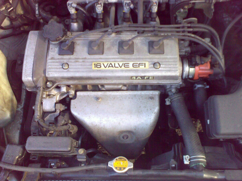

П.П. 116 коня от 1.6 е находка. Пусни една снимка под капака в частта около делкото.

Да карам по ред на въпросите ако имаш лепенката това е знак че би трябвало да имаш ABS, както ти казаха колегите трябва да има един кютук със излизащи от него тръбички и се намира като погледнеш отпред колата вдясно м/у ботуша на макферсона и делкото реално. Причината да не виждаш лампата като подадеш на контакт може да е че е изгоряла или недобросъвестното и отстраняване от страна на продавача заради евентуален проблем (тогава тя свети постоянно). Дори на сухо с 30 км/ч ако нариташ спирачките яко трябва поне веднъж два пъти да те "ритне" педала. И ако не си пуснал музиката се чува един гаден звук като на дрънчащи пружини, и ако си на фарове през ноща леко мигват на първото задействане.

Казана за чистачките се пука защото оттам явно проникват слънчеви лъчи и го изпичат. Няма проблеми течноста си седи вътре ако ще и до дупката да го напълниш. Ако толкова те дразни можеш да позапълниш дупката със силикон или лепило като някой с тънка ръчичка първо трябва да постави пърче пластмаса отвътре за да не напълниш самото казанче но като цяло е ненужна занимавка.

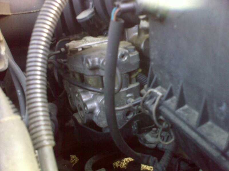

Днес разгледах по-внимателно съдържанието под капака, в търсене на въпросното ABS устройство и съм го снимал. Предполагам е това, защото имаше същия надпис (Toyota AISIN) както на капачката на "бурканчето" с хидравлична течност и от него излизаха въпросните маркучи.
Също така като се вгледах по-внимателно в таблото видях че всъщност има лампичка "ABS", която въпреки че не се вижда също съм снимал, заедно с другите светлини които се появяват като включа на контакт.
По всичко личи, че явно има ABS, но сега остава въпроса никога ли не се е включвал докато съм спирал или просто не работи. Предполагам, че ще трябва да се ходи в сервиз.

Мисля, че случая не е такъв, защото лепенката наистина изглежда на 10-ина години (може да видиш на снимката).

Въпросната кутия, която заема изключително много място и странно как не бях потърсил какво е това по-рано.
Таблото с мястото на което е лампичката ABS. Почти не се забелязва и затова не е излезнала на снимката, но си е там в действителност :)
Въпросната лепенка
Въпросната лепенка

Имах същия проблем с казанчето. И един ден ми писна да влизат боклуци през дупката и да задръстват пръскалките, реших да го запуша. Отдрязах ръба с дупката косо - защото е много близо до капака и през лятото пластмасата се изпича и става ронлива. После отдрязах парче от стара туба с идентична дебелина и материал едно парче. После го заварих с поялника. Сега е О.К.

Много хитро решение, мисля, че и аз ще прибегна до нещо такова. При мен е отчупено само ъгълчето и мисля, че го самоизмайсторя, но първо да се затопли малко, че сега с тази киша не искам да си махам казанчето :)

Това което си снимал на последната снимка е блока на ABS-а и лепенката е оригиналната на Тойота. Така че отговора на твоя въпрос е да имаш ABS но не той не работи (евентуално) лампата или е изгоряла или продавача предвидливо я е махнал. Тя задължително се пали при включването на контакт защото това е част от дигностиката на лампите.

Фидо е решил коректно проблема с казанчето може да откраднеш малко ноу хау.
