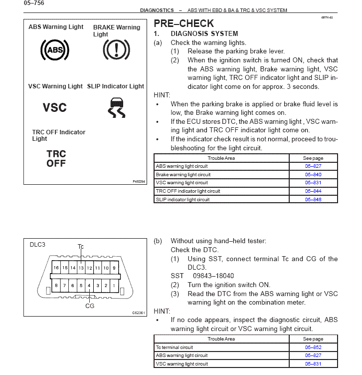

Привет, колеги! Моля за малко информация относно светенето на диагностичната лампа, лампите на TRC OFF, и на VCS ако не се лъжа. Трите лампи светнаха тази сутрин като ми приплъзна колата на леда. Нищо не се промени в поведението на колата, но сега при всяко палене лампите си светят и не гаснат. Как да оправя проблеме?

Не се зачетох много ,но ако до три цикъла(запалвания) не угаснат препоръчват четене на кодовете от компютъра.Светенето и на трите се допуска само при известяване за задействането им ако обаче не угаснат след трите цикъла минават във freeze frame т.е запомнят се и може да отидеш някой да ти ги прочете.Мисля че не е опасно ако не е светнал и АБС-а.Опитай да включиш и изключиш пак тракъна-в дясно от кормилната колонка.
