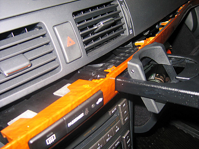

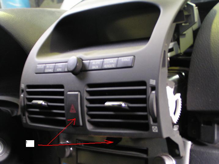

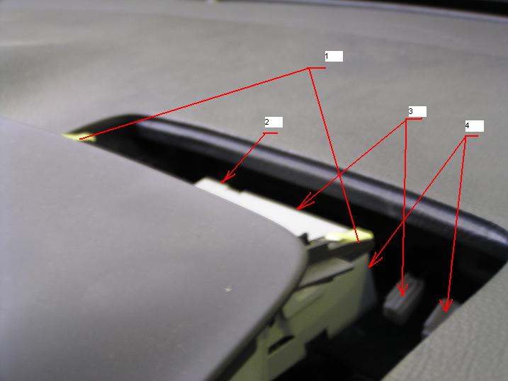

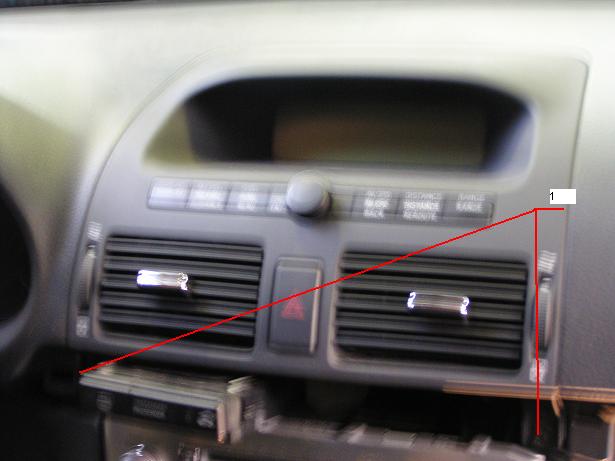

Този по средата на таблото ли или ти е вътре при скоростомера.От кой модел е.Този по средата се сваля лесно и има отстрани на платката за кристалите лампички за подсветка едва ли са и двете заминали по скоро нещо може да е разкачено или с кофти контакт.Колегата е прав всеки свестен монтажник на аудио или аларми може да го оправи.Сваля се декоративната лайстна като се почне да се надига от към волана и се откриват два винта който държат средния панел, а отздат и отгоре са два клипса, не забравяй да изключиш куплунгите отзад преди да сваляш окончателно.

Ако е с новото табло където дисплея е вътре -работата става по дебела,сваля се цялата горна част и по-добре виж в дилърски сервиз за да не скърца и дрънка след това.Успех.
