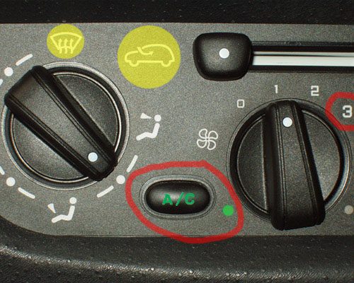

Мнение от Japanese_fever » 07 Яну 2009 06:39
ugabuga написа:puskai da vliza vuzduh otvun, ne samo da cirkulira vutre
puskai klimatika po malko
kato sa suhi staklata gi obarshi dobre da niama nikakav prah po tiah
:thumbsup:
Подкрепям угабуга за съветите.
Ето и по-нагледно какво иска да каже smile.gif :
Климатика пуснат, въздуха в купето да влиза отвън, вентилатора на по-силно и да духа на предното стъкло. Дали парното духа топло или студено няма значение, защото климатика изсушава въздуха, т.е. намалява влажността му.
Проблема не е коя кола и модел караш, а какъв % е влажността на въздуха в купето. Ако е ниска влажността стъклата няма да се запотяват.
Климатикът изсушава въздуха, защото % влага в студения е по-малко. Това за влажността от часовете по география, а иначе тези неща ги пише в книжката на моята кола(owner's manual).
Ако това не помага свиркайте!
