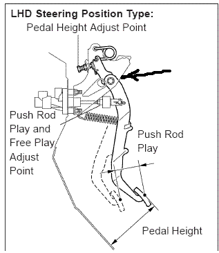

shtephan
Мнения: 235
Местоположение: КАЗАНЛЪК
Мнение от shtephan » 09 Яну 2009 09:29
Не това си е нормално и зависи от обороти на превключване и колко време и докъде се натиска съединителя,аз имах предвид педалния възел там има едни втулки който се износват и се чува почукване ,става дума за дизелите.
със стрелката
със стрелката
