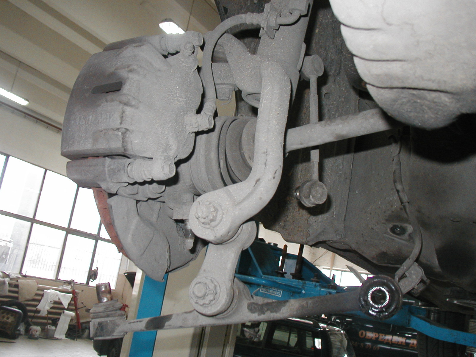

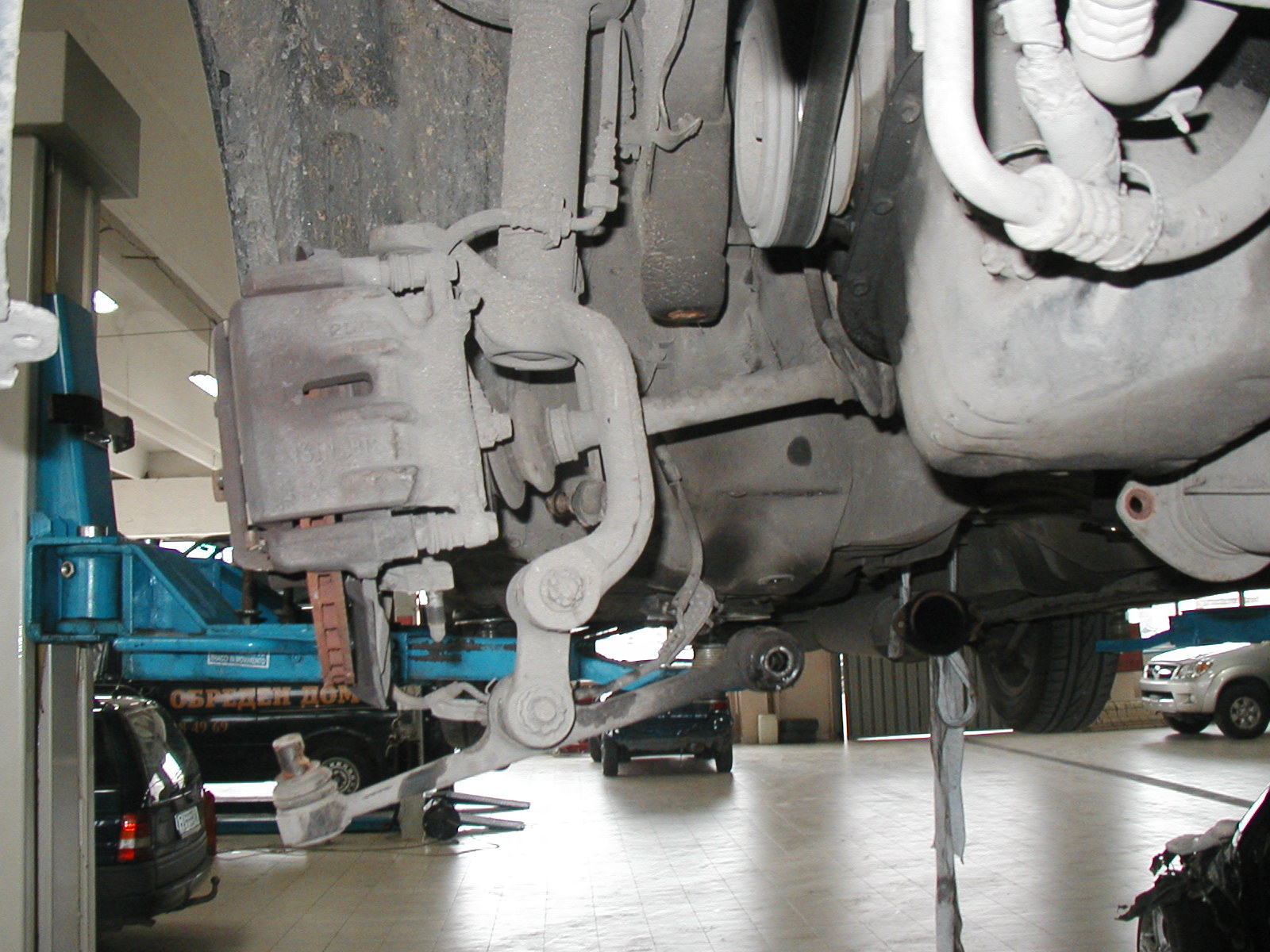

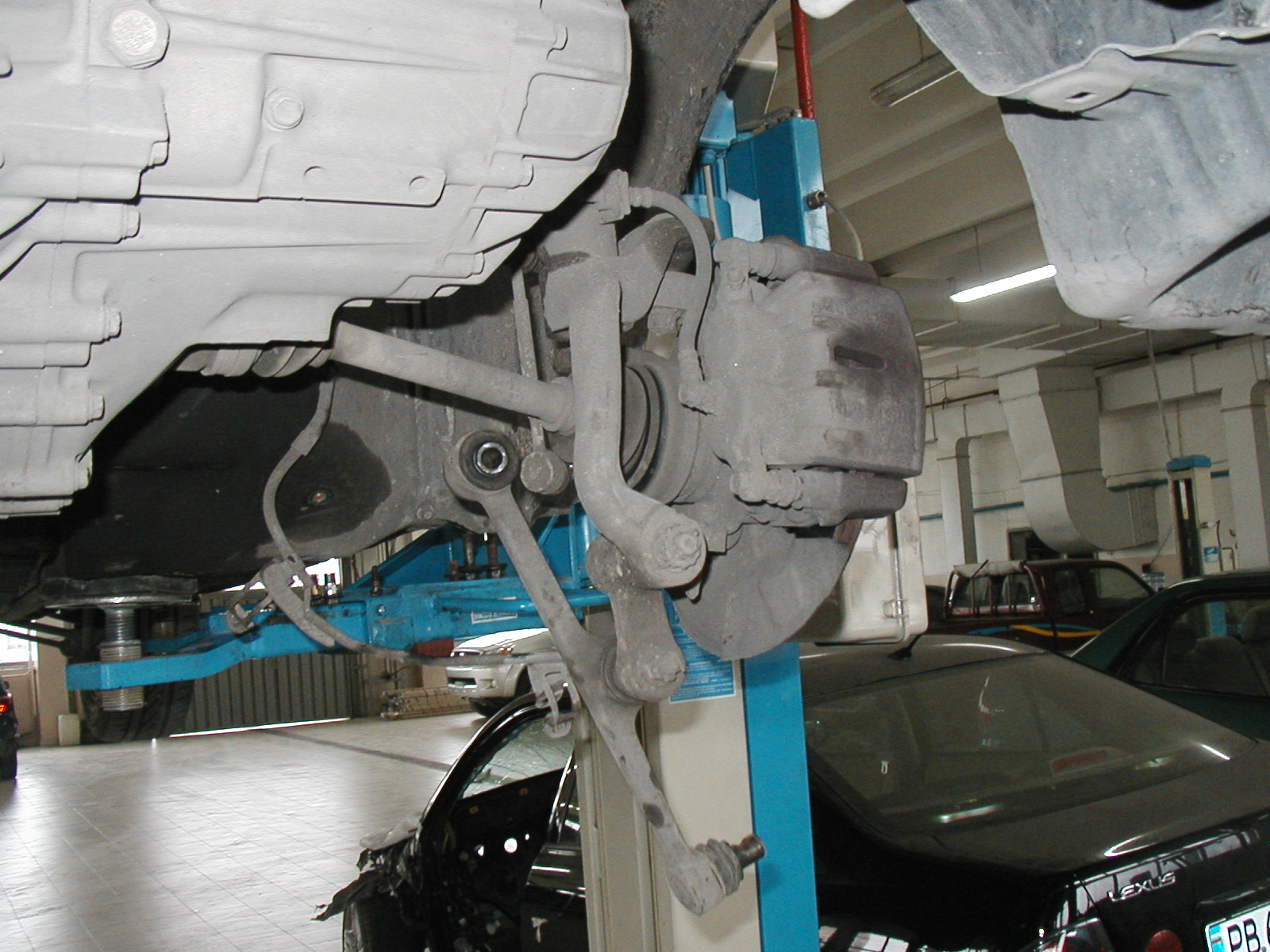

Помня че преди време нещо се беше повдигнал въпрос за това окачване, и понеже в момента го ремонтирам на моята - направих 2-3 снимки, та който не е виждал - да види що за чудо е това. По мои данни, това окачване се среща на Carina Е GTi и на Celica GT. А във малко видоизменен вид - и на новите Celica & Celica Tsport.
Та ето го:

За първи път чувам за разни "уникални супер-мупер" тойотски окачвания tongue.gif Това не е ли просто т.нар. независимо окачване? unsure.gif

ами май не е, старата ми корола беше с независимо окачване отзад, но мисля че е по-различно

hm, tova e stranno okachvane, do sega ne biah vijdal takova na Toyota, vsichki modeli s predno predavane koito sam vijdal vse polzvat mcpherson strutove.

nezavisimo okachvane oznachava che liavata i diasnata guma ne sa na edin most, t.e. kat minesh prez dupka i liavata guma vleze v neia ne oznachava che diasnata ste se vdine vav vazduha. ili inache kazano vsichki modeli koli na Toyota ot pred sa s nezavisimo okachvane, tuk tam se srestat modeli s cial most ot zad, no povecheto sa s nezavisimo okachvane i tam. edinstvenata Toyota za koiato moga da se setia v momenta det da ima cial most i ot pred e starite LandCruiser-i, te sa napraveni taka s cel po visoka prohodimost.
inache ima dosta raznovidnosti na nezavisimo okachvane, nai populiarnata e mojebi mcpherson-a, t.e. samo s lower control arm, ostanalite imat lower and uper control arms.

ALTEZZA написа:hm, tova e stranno okachvane, do sega ne biah vijdal takova na Toyota, vsichki modeli s predno predavane koito sam vijdal vse polzvat mcpherson strutove.
Мдам, спомням си аз че и преди като стана въпрос за това окачване, доста хора не го бяха чували. Начи тойота го наричат super strut и разправят че се слагало за по-голяма стабилност. Имам относително подробно описание на действието на това окачване и ефекта който се постига с него. Общо взето идеята е, че при завиване, завъртането на колелото става около абсолютния му център, докато при стандартния mcferson strut се получава изместване. Какво се постига с това не ми е много ясно, има по-големи специалисти тук, сигурно могат да кажат. Намалява се understeer или може би oversteer? Не съм много на ясно с тез двете, ама сигурно има нещо общо с тях. Като ми остане време ще сканирам описанието ( на английски е ) и ще го аддна тук, на който му е интересно да чете.

interestnoto e che struta e zakrepen hem za gornata chast na glavinata, hem za dolnata(chrez lower control arm-a), a uper control arm niama. mcferson-a se zakrepia samo za gornata chast na glavinata. wacko.gif

Инак то Лексъс от десно ,маи чака за предница като го гледам?)

ole male ohmy.gif , az tozi Lexus ne go zabeliazah, verno mu niama prednicata sad.gif

Абе окачването си е добро, ама проблема му е, че има по 4 (четири) шарнира на колело, което прави общо 8 парчета отпред, което се сещате колко е издържливо по нашите прекрасни пътища. :help:
А лексус-а е една друга тема, и освен предница чака и още бая неща... врати, таван, под и т.н. rolleyes.gif Утре ще ви го снимам да видите каква красива картинка е wink.gif

Иначе по темата за окачването, намерих в архивите си rolleyes.gif няколко оригинални брошури на Toyota от '94 - отпечатани в япония :whistle: сред които има и на Carina и Celica. Начи Super Strut го има само на Carnia GTi и на Celica GT4. Преписвам и обяснението от брошурата (знаещите английски по-добре от мен ще имат грижата да преведат, щото за мен има няколко неясни момента):
Super Strut for super responce
This phenomenal output (има се предвид на двигателя, за който се говори до преди това) is matched by the outstanding Super Strut sports suspension. This new format employs two lower arms witch are linked independently to the steering knuckle. The suspension strut is fitted on the top of the steering knuckle at one end and an extension arm meets the rear lower arm via a camber control arm. This geometry brings the steering axis closer to the centre of the front wheels, REDUCING SPINDLE OFFSET for less flutter and torque steer. Ball joints are used in each link of the components to increase rigidity (с горното не съм мноу съгласен). Super Strut suspension comes into it's own at high speeds, when you are negotiating curves or lanechanging with its enhanced stability, direct, informative steering feel and quick, responsive handling. The chamber control arms work to maintain maximum traction and control by gradually increasing the negative chamber angle as lateral force increases.
Тфа е. Знам че много от горното са рекламни глупости, щото това си е рекламна брошура (цяло списание), ама има и малко техническо обяснение де. Аз поне не можах да си преведа всичко както трябва и да си го обясня. Та ще е интересно знаещите да се изкажат малко, що за птица е това окачване аджеба :help:
