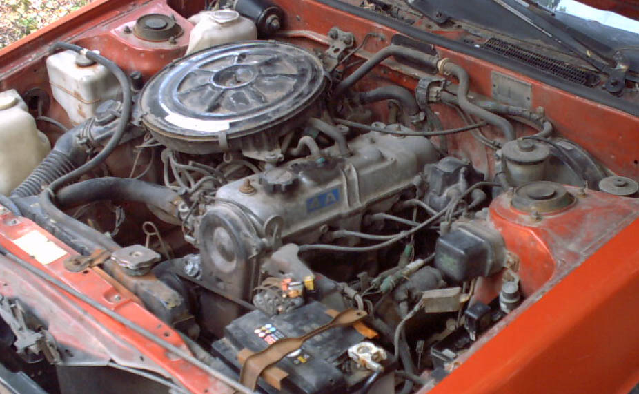

Страшна загадка!!! ohmy.gif Дали двигателя не е все пак 4А (съдейки по номера, който си почнал да изписваш)? Прилича ли на този, само че напречно разположен?
4A engine.jpg (112.85 KiB) Преглеждано 7817 пъти

а .. да си дойдем на думата .. на блока има същата ей такава синя тенекия дето пише 3А , двигито наистина е разположено на страни , т.е. напречно и има точно такъв филтър , а номера на двигателя е тоя който съм посочил,незная какво са го правило тоя двигател mad.gif
а снимка ще направя утре като несъм на работа , бахти няма кой да я изчисти от снега unsure.gif
