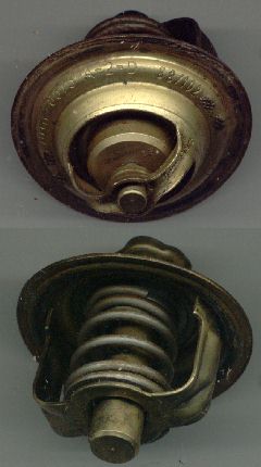

horata ti kazaha veche! ne e buksa, ami e edna klapa, koyato otvaray i zatvarya v zavisimost ot temperaturata na vodata, taka pozvolyava na dvigatelya da podurza rabotna temperatura, ako zapecne zatvoren zagryava kolata, ako zapecne otvoren (kakto e pri teb) nemoze da podurza rabotna temperatura v studeno vreme, ili burza skorost v toplo vreme!
prilagam i snimka da vidish shto e to termostat!

Izvinqvam se na RAKETA-ta i ALTEZZA-ta, 4e im prenebregnah mneniqta, a znam, 4e te znaqt mnogo pove4e ot men, nali i az se opitvam da si obqsnq nqkoi ne6ta, abe mnogo glupavo se izkazah gore kato kazah, 4e 99% ne e termostata! sad.gif No tova go kazah, za6toto vuob6te ne znaeh kakvo e termostat i kakva rabota izvur6va!
O6te v subota otiva da mi go smenqt, za6toto az sam nqma da moga da go smqnq, tuj kato maj 6te trqbva da to4a antifriza.
