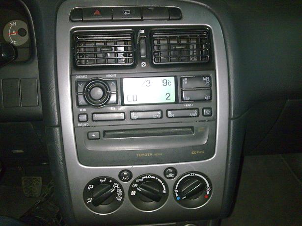

Искам да попитам собствениците на такива авенсиси като на снимката, дали при такова положение на най лявото "кръгче" (когато струята въздух е насочена към краката и предното стъкло) а градусите на парното са. сависоки, защо на моя авенсис към стъклото духа топло а от централната конзола (над бордкомпа) духа студено......??? - това много ме дразни и изненада......
имам корола (същата година на производство) при която не е така...а си е нормално.

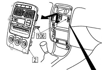

Разглобявал съм централната конзола и със сигурност мога да кажа, че врътките излизат заедно с цялата рамка(в този случай на горепосочената смимката, тя е сива). Рамката се държи на 6 щипки- 2 в горните ъгли, 2 в долните и 2 по средата на вертикалите. А аудиото освен винтове има и още 2 допълнителни щипки.
Avensis Audio1.jpg (22.97 KiB) Преглеждано 4706 пъти
AVENSIS 2.0 D4D 2001 SOL 110 HP
http://vbox7.com/play:00dda1ee76 - смеех...
bizkoff
Мнения: 134
Регистриран на: 15 Окт 2008 22:49
Местоположение: Pernik
Автомобил: Mazda 6 2.2d AWD 2015
Мнение от bizkoff » 30 Ное 2008 15:43
Благодаря, тази картинка ми помага доста. Само не разбрах за радиото-къде са тези винтове и трябва ли да ги отвия преди да откача рамката?

колеги, за духалките на централната конзол - те са направени да духат винаги студено. Преди имах Митсубиши и то беше така. Даже на клапата отстрани си имаше само синя лентичка, по което съдя, че е само за студен въздух. Явно японските коли са така.

bizkoff написа:Благодаря, тази картинка ми помага доста. Само не разбрах за радиото-къде са тези винтове и трябва ли да ги отвия преди да откача рамката?
Не, първо сваляш рамката!

mladm написа:колеги, за духалките на централната конзол - те са направени да духат винаги студено. Преди имах Митсубиши и то беше така. Даже на клапата отстрани си имаше само синя лентичка, по което съдя, че е само за студен въздух. Явно японските коли са така.
Не са така! Студено духа, когато струята е насочена към стъклата или стъклата и краката и при останалите случаи духа топло. И не само на японските коли, насочването на топлото през централната конзола е организирано по този начин. Карал съм френски и италиянски автомоболи, които работеха по същия начин.
Между- другото в книжката за експлоатация на моя авенсис пише, че това е нормално.

extel написа: Не са така! Студено духа, когато струята е насочена към стъклата или стъклата и краката и при останалите случаи духа топло. И не само на японските коли, насочването на топлото през централната конзола е организирано по този начин. Карал съм френски и италиянски автомоболи, които работеха по същия начин.
Напълно се съгласявам с вас колега!Това че духа от централната конзола студено зависи от това на къде е насочена топлата струя мога да потвърдя че и на моята Корола е по същия начин wink.gif , както и че в книжката за експлоатация на Королата Е11 също пише че това е нормално.Малко наистина е неприятно но като се стопли достатъчно въздуха в купето почти не се усеща.

на моя авенсис на където и да го настроя да духа, в средата пак си духа студено, и при напълно загрят автомобил wink.gif
