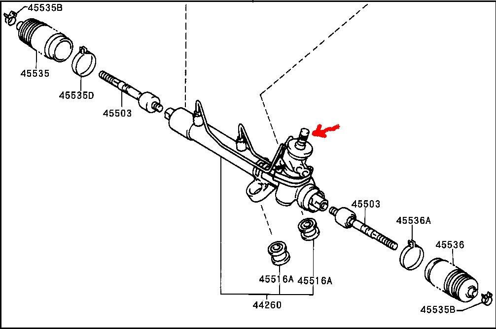

смених маслото на рейката и при обезвъздушаването майстора се учуди много на тропането при въртене(Аз си мислех че е каре) и установи че входящия прът към рейката от лявата страна мърда много. Та въпроса ми е къде да я закрам за рециклиране и най-важното- много ли е скъпо?

ми тя твойта май е същата като в моя авенсис, аз преди две години сменях щото я счупих unsure.gif , и тогава търсих дали може да се рециклира ама ми казаха че не може да се ремонтира тая част. за чисто нова ми искаха от 2950-3150лева. купих я втора употреба за 1500. тогава нямаше много авенсиси, сега гледам че доста ги подкараха, така че в моргите по има части за тях.

bizkoff написа:смених маслото на рейката и при обезвъздушаването майстора се учуди много на тропането при въртене(Аз си мислех че е каре) и установи че входящия прът към рейката от лявата страна мърда много. Та въпроса ми е къде да я закрам за рециклиране и най-важното- много ли е скъпо?
От това което си написал ,аз лично си мисля че не говорим за рейката ,а за вътрешния накрайник! Питай майстора ти дали е рейка или накрайник! Принципно рейки рециклират на окръжна болница! Но в момента не се сещам името на човека и фирмата му! Също има в студенски град! Зад максито което е срещу хотела имаше едни пичове от ТУ , който бачкат доста добре и цените бяха преди време към 120 лева за хидравлична , без монтаж демонтаж! Ще питам и ще пиша пак! Но си мисля че не е в рейката проблема от написаното по-горе!

Ами моята рейка не е счупена, само е разбита. Майстора ми каза че има някакви лагери и те може да са разбити, но ако продължавам така, ще прецакам и зъбите вътре. А иначе не тече масло от никъде
А относно проблема е точно в рейката. Този прът дето излиза от нея към накрайника. Този прът мърда вътре в рейката.

А между другото - рециклирането е само подмяна на О-пръстени , семеринги! Като резерван част никаде няма прътове и др. подобни!

bizkoff написа:Ами моята рейка не е счупена, само е разбита. Майстора ми каза че има някакви лагери и те може да са разбити, но ако продължавам така, ще прецакам и зъбите вътре. А иначе не тече масло от никъде
Гледал съм доста ремонтни к-ти за рейки , в нито един не съм виждал лагери до сега! Както казах горе предимно са семеринги и едни пластамсови втулки! Тези пластмасовите втулки играят ролята на лагер!

b0by написа: Гледал съм доста ремонтни к-ти за рейки , в нито един не съм виждал лагери до сега! Както казах горе предимно са семеринги и едни пластамсови втулки! Тези пластмасовите втулки играят ролята на лагер!
Ами предполагам че за тях става на въпрос. Все пак майстора тук не е от класа и не се занимава точно с това, но каза че е разглабял рейка - не знам по какъв въпрос

Говорих с майстора, разбито е горе дето влиза кормилния прът

Направих ремонта и колата в момента е супер. Там се оказаха супер пичове, обаче се оказа че вече е поизносена рейката. Ще изкарам поне година(така твърдят)и ще имам време да си намеря рейка 2-ра ръка с уговорка за връщане. Там тестват рейки и ще ми кажат става-нестава. Още веднъж ти благодаря Боби
п.п. Сменили са и лагер така че явно не си виждал всички ремонтни комплекти
