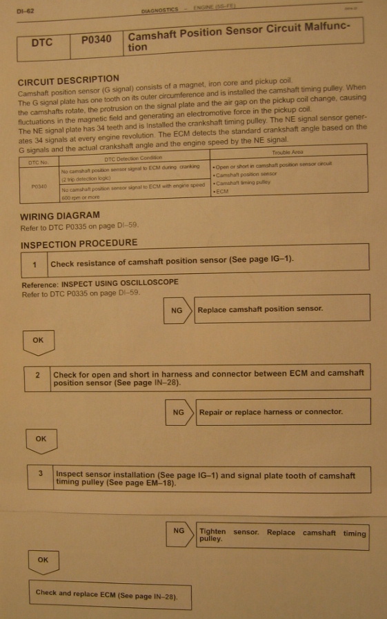

ta zapalihme kolata, na idle si raboti normalno, pone vidimo, ne sme karali kolata, no vednaga zabeliazahme che ima CEL(check engine light), proverihme go i se okaza che e P0340(Camshaft Position Sensor Circuit Malfunction). predpolojihme che oplakvaneto na klienta i CEL-a sa svarzani, za tova reshihme i da prezledvame prichinata za CEL-a i taka da opravim kolata. tai kato kolata v momenta raboteshe, predpolojihme che moje problema da e samo vremenno iavlenie i reshihme da izchistim CEL-a da vidim kvo ste stane, CEL-a se poiavi vednaga otnovo, t.e. problema si sastestvuva i v momenta. ot tam izvadihme i Service Manual-a i pochnahme da presledvame problema stapka po stapka. ta do tuk i ste spra. da vidim koi kakvi predpolojenia ili vaprosi bi imal.

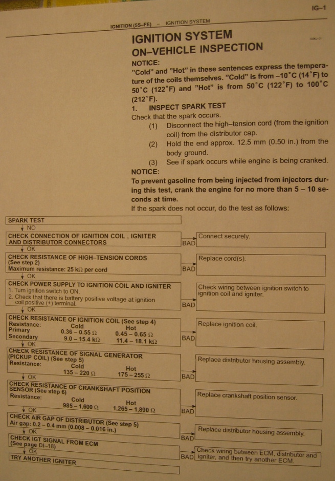

eto kakvo kazva Servise Manual-a:
- IMG_1122.JPG (177.27 KiB) Преглеждано 6203 пъти

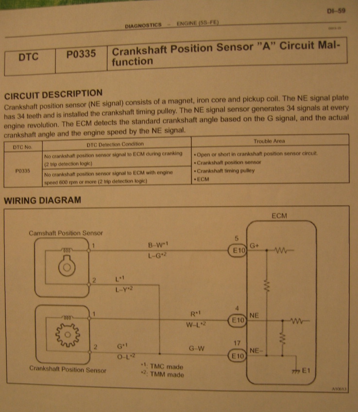

Мисля, че и двата сензора са в кутията на дистрибутора. CrankPS е с многото зъбци - така наречения NE.ALTEZZA написа:tova sas CPS-a(prodpolagam imash predvid Cam Position Sensor, a ne Crank Position Sensor) e dobra ideia, no polzvaiki Servise Manual-a(ili pone stranicite kam koito sa me nasochili), kade e toi?
По-принцип проблема едва ли е G (Cam PS), защото той се чете само в началото. Първият зъб на NE колетото след G зъба е с 10 градуса аванс. След това се чете само NE, освен ако няма грешка и не губи бройката. Тогава повтаря това и колата накъсва за времето, което не знае какво става.
Това съчинение беше да кажа, че Лорда визира Crank PS според мен.
hm, tova sachinenie dosta dobre mi zvuchi, chesno kazano vsichkite tezi rasajdenia ne mi biaha minali prez um, no iavno pone za tova kak rabotiat dvata sensora v zavisimost znaesh poveche ot men. kakto i da e, prav si che Cam sensora se namira v distributora, za koeto mi otne malko vreme da go razbera. na po novite modeli det sa bez distributor, Cam sensora chete ot Cam Gear-a, no na tozi model e vatre v samia distributor, sled izvesni rasajdenia predpolojih che vse pak cam sensor na stranica ID-1 e Pickup Coil-a(signal generator), samo deto nikade ne go kazvat, no kakto i da e. i Cam sensora i Crank sensora(koito chete direkno ot ot Crank Gear-a) biaha zamereni(saprotivlenieto im), i biaha OK. plus tova v diagnostikata nikade ne se i spomenava kato variant Crank sensora da e vazmojnost da e povreden, no se pak go zamerihme.

, razgada problema, adrenajnia remak beshe off s 2 zaba na Cam Gear-a, po neizvestni ot men prichini, a dvigatelia pone na idle si raboteshe kat chasovnik. samo ako moje da mi obiasnish koe te navede na misalta v tozi moment da proverish adrenajnia remak, stoto az sam iajvno malko kat kon s kapaci i se vodih po diagnostikata, pak tam nikade ne se i spomenava za variant Cam i Crank sensorite da sa izmesteni edin ot drug vav vremeto, t.e. adrenajnia remak da ne e postaven pravilno.
