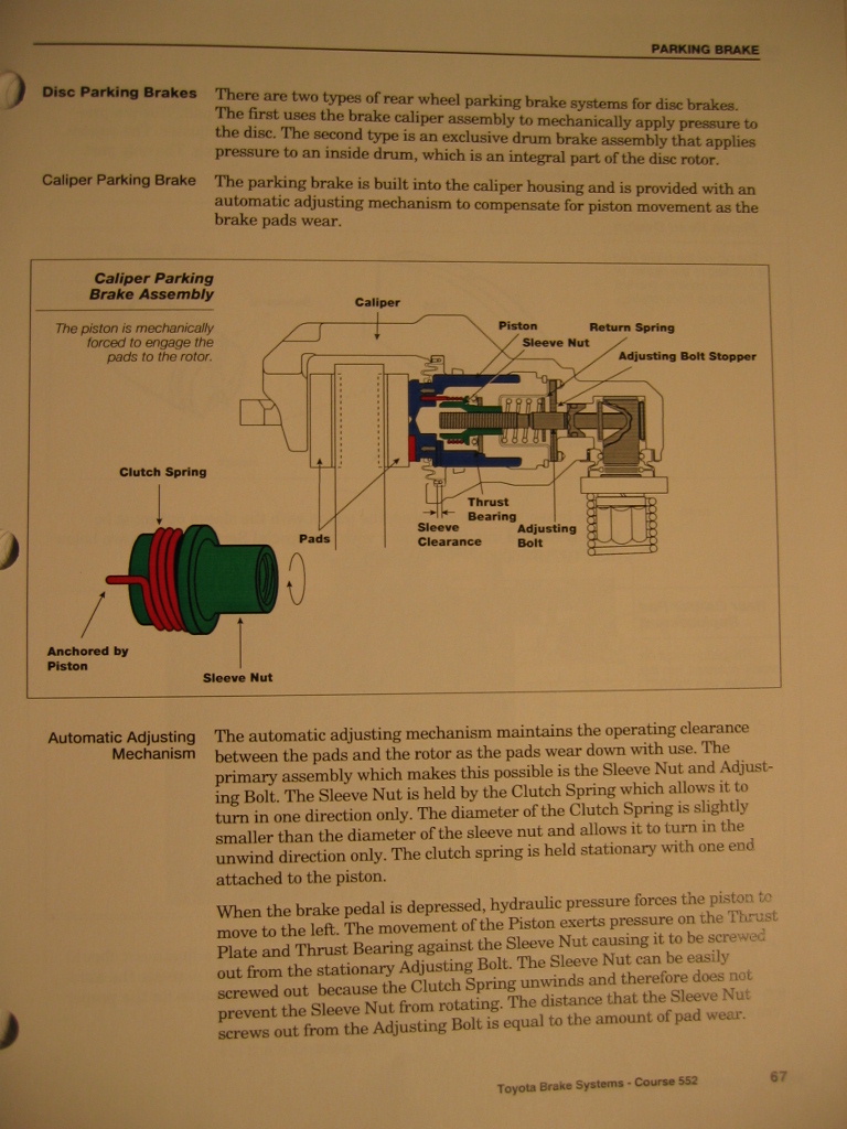

ПП: При задни дискови спирачки цилиндърчето първо се завърта с инструмент до упор и тогава се натиска да се прибере !!!

za zadnite diskovi spirachki, edinstvenia model na Toyota za koito az se sestam da imat nijda da se varti butalceto do kat se pribira e MR2, vsichki ostanali modeli sas zadni diskovi spiracki sa si kat na prednite, prosto se pribira, tova e zastoto avariinata im spirachka e baraban(v samia disk). za tez det se vartiat, az imam takav set

na AE86 nikoga ne sam rabotil(dori pochti ne sam vijdal takivajamie написа:АЕ86 също има нужда от завъртане на буталцето на задните дискови апарати.
Предполагам и другите Королки с дискове отзад - също.
btw, ima modeli pri koito zadnia spirachen aparat e monoblock, t.e. dve protivopolojni butalca, pri tiah osven klesti, drugo ne se sestam da moje da se izpolzva pri pribiraneto im.

do kolkoto az go razbiram, nastroikata na usilieto na avarinata spirachka e chrez narechenia ot tiah Sleeve Nut. kogato natisnesh spirachkata, butalceto izminava opredelen pat, obache kogato nakladkite se iznosvat, butalceto izminava malko po dalag pat, i taka do kat izminalia pat e dostatachen da zavarti tozi Sleeve Nut(samoto butalce ne se varti, tai kato e zakontreno ot nakladkite, te nali imat edni malki pishki, koito pri instalacia triabva da savpadnat s uleia na butalceto). prujinata koiato e okolo Sleeve Nut-a ne mu pozvoliava da se zavarti obratno, taka che ostava v poziciata koiato e bil zavartian, do kat nakladkite ne se iznosiat dostatachno za da go zavarti oste malko, i taka do kat se iznosiat nakladkite.
pri smiana na nakladki, za da se pribere butalceto, to triabva da se zavarti baia pati, kato vint, ne e samo 90*.
