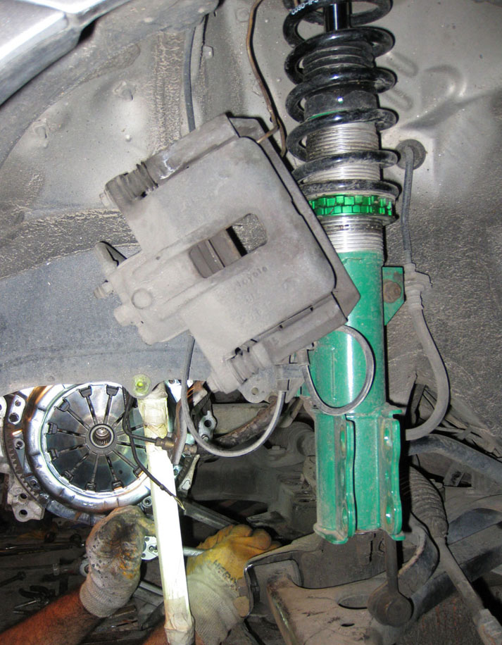

На Королата съм с TEIN super street и лятото беше кеф голям, при нормално положение на пружините можех да ги нагласям и за твърда и за комфортна возия. Сега за зимата навъртях пръстените за по-голям просвет и пружините значително се нетегнаха, започнах да потскачам по улиците и веднага охлабих амортисьорите за да не ми попадат пломбите по устата wacko.gif при тая комбинация много лесно удара или на тампоните или събира пружините до крайно положение mad.gif незнам кое от двете се случва. Сега съм натегнал амортисьорите за да не удара по дупките, но ако ще е така по-добре да сложа стоковото окачване и да не троша спортното през зимата.
Според вас бъркам ли в нещо и има ли друг начин да повдигна колата за да върна пружините в нормало положение???

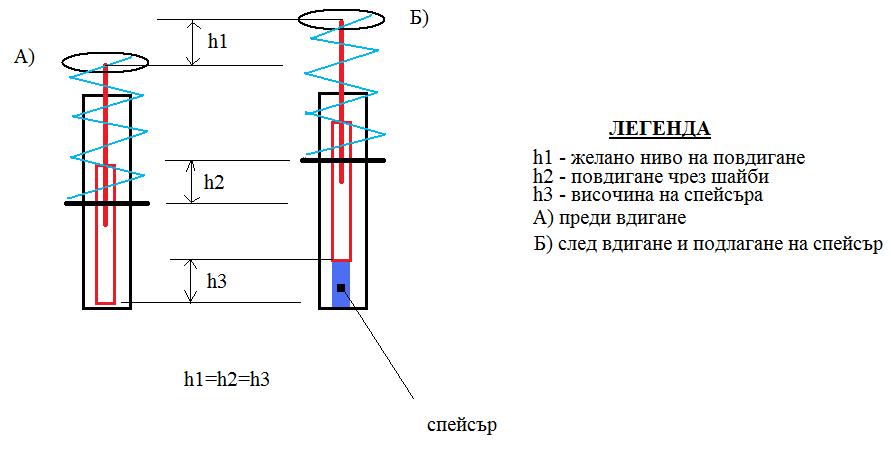

Според мен имаш и друг вариант, но пак ще ти се наложи разглобяване - с подлагане на "спейсър" под амортисъора, като височината на спейсъра трябва да е равна на степента на повдигане на шайбите, на които лягат пружините. Така ще се запази първоначално настроеният диапазон на работа на амортисъора.
Всеки стругар може да ти свърши работата, като е хубаво да му се занесе един амортисъор, за да може по него да изработи добре пасваща подложка.

Ето малка импровизация на Paint. Надявам се да добиеш представа. :thumbsup:

cj написа:
А дали ще има пък после резба да се хване амортисьора от горе?

Мнение от cj » 22 Ное 2008 02:56
Bass_Man написа:А дали ще има пък после резба да се хване амортисьора от горе?
За коя резба имаш в предвид?
Първо се навиват шайбите на койловърите до желаното ниво на повдигане. Измерва се разликата между старото и новото ниво и се стругова спейсър със същата височина. Същият се подлага под амортисъора.

Не ме разбра ! Нали амортисьора се захваща за тялото в горния край с някаква гайка или някаква резба . Kато го повдигнеш много нагоре и да не би после да не можеш да го завинтиш отгоре ? Говоря само за амортисьора ( не знам как се казва от шенкела нагоре тръбата в , която влиза амортисьора/пълнителя ) без значение от пружините .

Мнение от chaval » 22 Ное 2008 11:22
С тая схема нема как да не ми стане ясно smile.gif . Днес ще ги свалям и ще го реша в движение. Предполагам ще сложа заводското за да не ги разглабям.
Мнения: 5559
Мнение от Bass_Man » 22 Ное 2008 11:52
Схемата си е екстра само трябва да видиш отгоре как стоят нещата .
Какво не ти е ясно ? Вадиш пълнителя подлагаш под него колкото искаш да я вдигнеш . И после навиваш пружините нагоре колкото си подложил. Мене само ме притеснява , че ако подложиш много може да не можеш да фиксираш пълнителя ама това се вижда , като го разглобиш.
