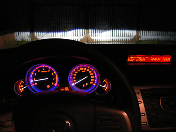

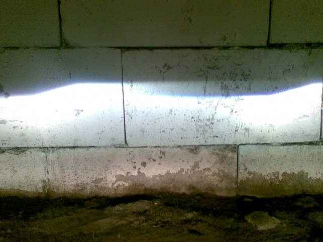

Прилагам снимки (не съм ги правил аз) на оригинален ксенон, както е при мен. Характерно е хоризоналното отрязване на лъча и от горе в дясно..
Мнение от Kiki » 20 Ное 2008 21:19
slowtraveler написа:Браво Тоше :thumbsup:
Да, точно това е ефектът от лупите! И при мен така светят ксеноните, въпреки, че са слагани допълнително, а не са оригинални.
