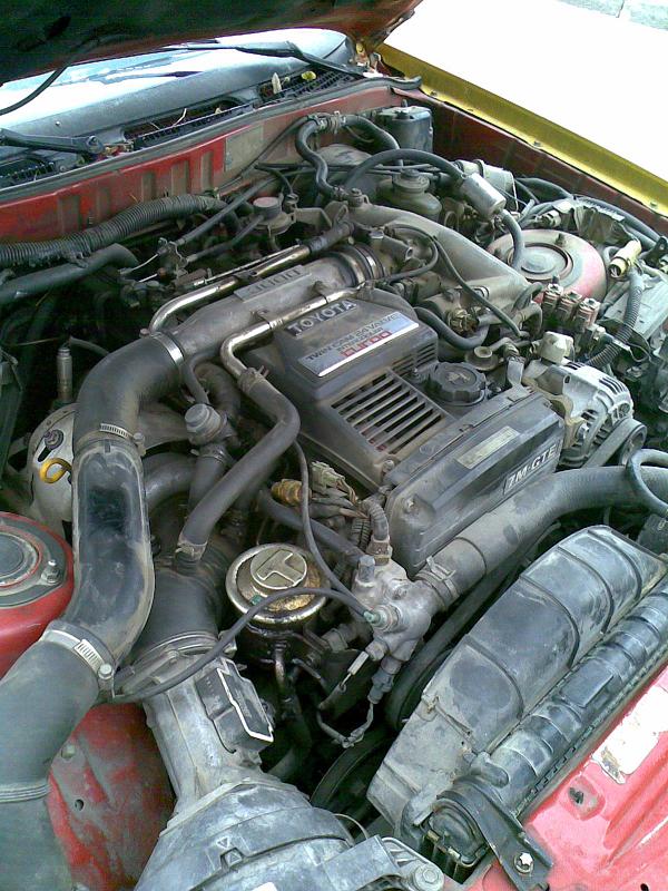

Наскоро се сдобих най после с този кораб цялата е фабрична и духа от двигатела в мотора и изхвърля водата. Двигатела е 7м-гте. Та въпраса ми е фабричния мотор до колко бара на турбината може да държи без да се разхвърчат биелите през блока? Защото сега е на половин бар и нещо не варви достатачно.

Ето тая я взех обаче е в доста лошо састояние и искам да ви помоля за малко инфо понеже видях че вие вече сте минали по пътя по който аз сам тръгнал значи налягането на маслото на студен двигател и на празен ход седи на 2 по фабричния уред и не се качва повече от 2 на студен мотор на празен ход а седи под 1 и ходи до 2 в обороти на топъл. турбината има нечовешки луфт на перката но все още работи (няма да е още много) проблема с водата вече го казах и от вчера като задрее вече не иска да държи и празен ход гасне или пада до 300 оборота после пак 900 и пак 300 и така това си представям че може да е от въздух след дебитомера да лапа от някаде. Още един проблем е че хидравликата изибщо не рабори а хидравлично масло има (най вероятно помпата). Иначе мотора не тропа и н е пуши. Та това е общо взето. Трабва да се прави ревизия на мотора според мен но нз нито кой е способен да я направи читаво нито от каде да зимам части засега си намерих метална гарнитура за 200$ с доставката на Cometic а за Stock части един майстор ми разпрааа от дубай поръчка. Нз дали е най одачно затова ми е интересно вие как пазарувате и дали случайно нямате някакви части останали. Също така нз каква сума приблизително да си подготва за ревизията че не искам да отвора мотора и така да си остане. Краината ми цел за сега е около 380 коня на около бар налягане с Stok мотор (ревизиран)

За налягането е или помпата одъртяла ,или пръскалките са изпуснали - требе да се сменят задължително. Козметични гарнитури не ти требат ,по-добре спеси парите за да дадеш блока на наи-добрия машин шоп които има във BG и си вземи hks garnitura.KoMuHa написа:Ето тая я взех обаче е в доста лошо састояние и искам да ви помоля за малко инфо понеже видях че вие вече сте минали по пътя по който аз сам тръгнал значи налягането на маслото на студен двигател и на празен ход седи на 2 по фабричния уред и не се качва повече от 2 на студен мотор на празен ход а седи под 1 и ходи до 2 в обороти на топъл. турбината има нечовешки луфт на перката но все още работи (няма да е още много) проблема с водата вече го казах и от вчера като задрее вече не иска да държи и празен ход гасне или пада до 300 оборота после пак 900 и пак 300 и така това си представям че може да е от въздух след дебитомера да лапа от някаде. Още един проблем е че хидравликата изибщо не рабори а хидравлично масло има (най вероятно помпата). Иначе мотора не тропа и н е пуши. Та това е общо взето. Трабва да се прави ревизия на мотора според мен но нз нито кой е способен да я направи читаво нито от каде да зимам части засега си намерих метална гарнитура за 200$ с доставката на Cometic а за Stock части един майстор ми разпрааа от дубай поръчка. Нз дали е най одачно затова ми е интересно вие как пазарувате и дали случайно нямате някакви части останали. Също така нз каква сума приблизително да си подготва за ревизията че не искам да отвора мотора и така да си остане. Краината ми цел за сега е около 380 коня на около бар налягане с Stok мотор (ревизиран)
Нека колегите дето са по-патили да потвърдят ,но за тез коне ша ти требат ревизионни части ,Турбо ,Съединител ,инжектори ,електроника и други ... това всичкото само частите цени във щатите ша са около 4-5 хиляди долара. Докато дойдат то БГ ,платиш транспорта и митниците смятай поне 6-7 хиляди долара.
Платформата е супер ,но не и за европа. Представи си ако излезе нещо по моторя ,2-те варненски супри са със съсипани блокове има и една таква във пазарджик (някак си им изкъртват резбите на щпилките за главата) ,ако вала ти е надран? всичко требе да идва от САЩ на некви неземни цени.
След днес почна да надува маркучите още повече и вкара вода в маслото засега колата се спича и чака части за да се почне разглабянето на мотора а и идея си нямам на кой да я поверя познатите ми майстори не са отваряли такав мотор досега но това не е критерий надявам се водата в маслото да е от гарнитурата защото ако е спукала блок или глава нз какво ще правя. Интеревъва ме някои има ли някви останали части за 7м-гте или ге. Мерси много за изчерпателните отговори.

Глава Спукана до сега не съм виждал ,блока може да е - зависи от това колко са били добри предишните маистори. Надали ще има части за 7м във БГ.KoMuHa написа:След днес почна да надува маркучите още повече и вкара вода в маслото засега колата се спича и чака части за да се почне разглабянето на мотора а и идея си нямам на кой да я поверя познатите ми майстори не са отваряли такав мотор досега но това не е критерий надявам се водата в маслото да е от гарнитурата защото ако е спукала блок или глава нз какво ще правя. Интеревъва ме някои има ли някви останали части за 7м-гте или ге. Мерси много за изчерпателните отговори.
